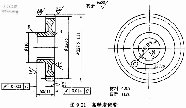

图9-21所示为一高精度齿轮,材料为40Cr,精度为6-5-5级,其工艺路线见表9-7。
登录/注册后可看大图
模数
3.5
基节累积误差
0.045
齿向公差
0.007
齿数
63
基节极限偏差
±0.0065
公法线平均长度
70.130-0.05
精度等级
655KM
齿形公差
0.007
跨齿数
7

1、粗车大头及内孔
2、粗车小头
3、精车大头及内孔
4、滚齿
5、插槽
6、精车内孔及两端面
7、磨齿
8、检验入库
