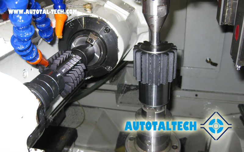

斑竹的发表我对此表示反对,有点教坏小朋友的感觉,齿轮加工工艺确定,首先看齿轮的等级,再编排加工工艺,其次,你所说的车。有点杀鸡用牛刀的感觉,何必啊?数控滚齿机随便搞搞,用把进口刀可以加工6---7级齿轮
发表于 2009-9-22 11:37 | 显示全部楼层
滚齿一夹一顶很难满足精度要求,我们选用两顶一夹,或者选用端面驱动顶尖两顶下顶尖驱动。精车留磨量较大,我们一般0.3MM单边0.15。而且铣键槽应该放在热处理/外磨前。

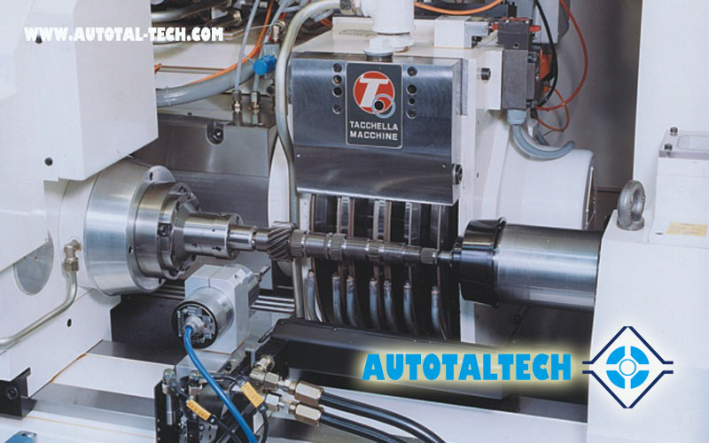

端驱用在滚齿和磨齿的案例。
