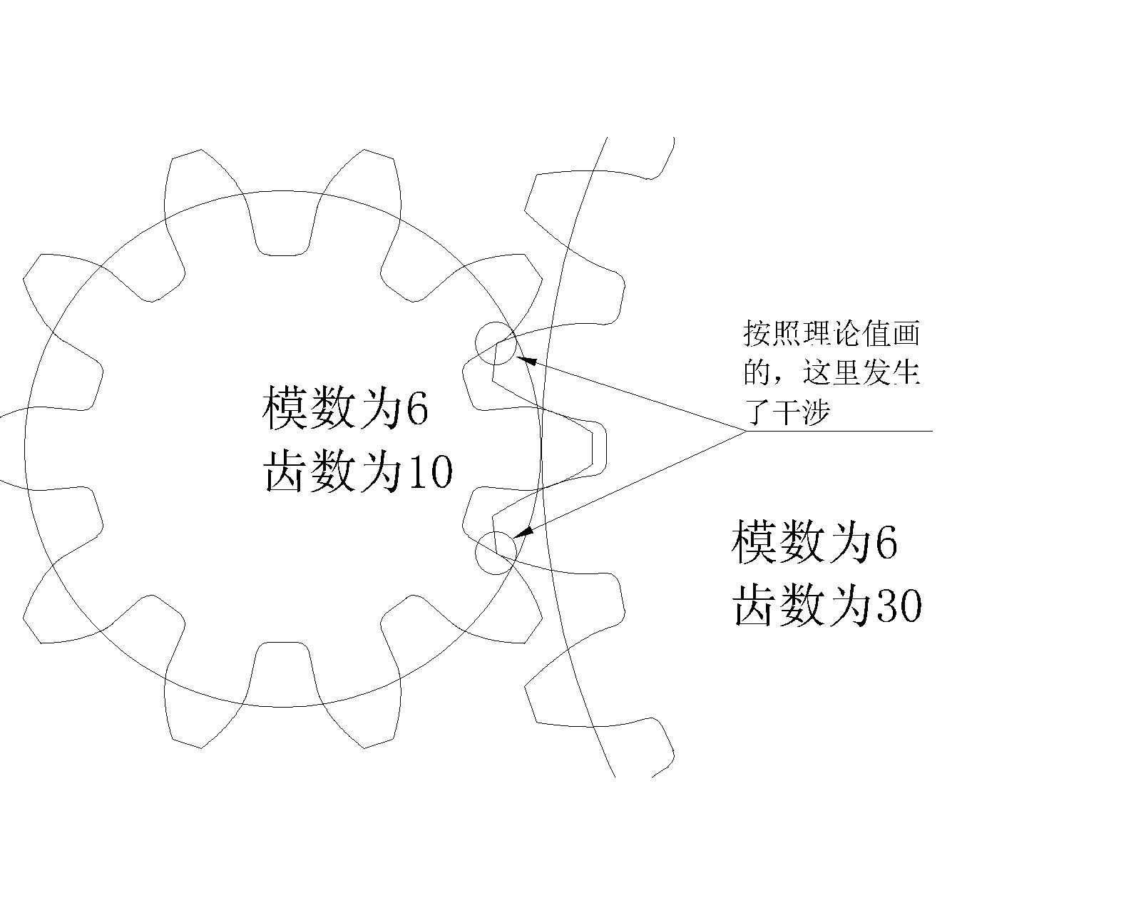

本人以前没有做过齿轮方面的机构,我在软件中按理论数值模拟了一下,发觉两个齿轮已经干涉了,这样传动肯定不行的,请问各位老大,如何做,两个齿轮在传动过程中才能不会干涉。

小齿轮正变位解决干涉
因为小齿轮齿数太少,齿根部易根切,分圆以下渐开线长度太短,齿根过渡曲线过长.只有小齿轮正变位后,增加齿高方向渐开线有效长度.

谢谢,什么叫正变位??
发表于 2008-1-17 16:59 | 显示全部楼层
齿轮正变位
齿轮变位系数为"+",即是正变齿轮.可参考"机械没计手册"有关章节.
