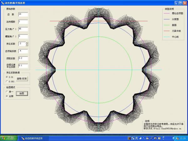

发表于 2008-1-12 15:46 | 显示全部楼层
分度圆
具体还是看一下书,图片供参考.
齿轮分度圆
齿轮分度圆
