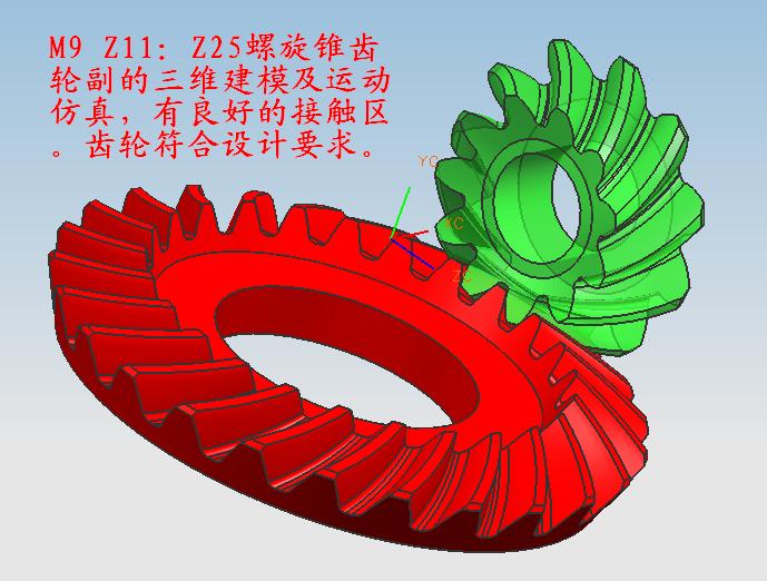

发表于 2010-3-5 21:22 | 显示全部楼层
我用UG做了这对齿轮,并有运动仿真文件,可以看到较好的接触区。

发表于 2010-3-5 21:26 | 显示全部楼层
运动仿真.part01.rar (1008.79 KB, 下载次数: 91)
我还有二个文件也传上来,一个是用PROE打开的全部点座标
文件,还有一个是设计计算的全部文件。
发表于 2010-3-5 21:30 | 显示全部楼层

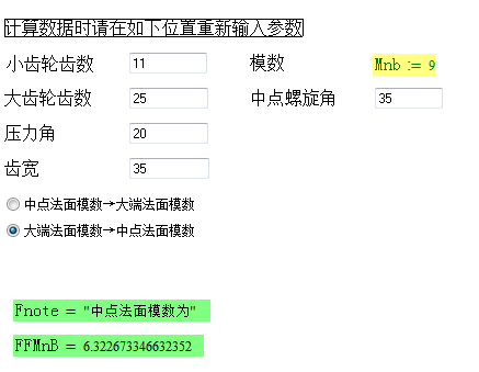

发表于 2010-3-6 08:22 | 显示全部楼层
粗看了一下计算结果,中点模数不应该是7.7185吗?而附件中的计算结果是“中点模数
Mm=
7.7175 ”!
根据如下已知参数:
节锥距            R=            122.908502553729
齿宽              b=           35
模数:           M=            9
发表于 2010-3-6 11:25 | 显示全部楼层
look:)
发表于 2010-3-6 21:06 | 显示全部楼层
回复 28# poxiangzi
    你好,谢谢你的关心。我的看法如下:中点模数是一个与齿宽有关的计算数据,当齿宽取得不一致时,计算的中点模数也是不一样的,我的方法是沿节锥长度上与大端模数成正比,收缩到顶点时为零。具体就是:Mi=MXRi/R,今天又计算了一下,如附件。
A.rar (1.01 KB, 下载次数: 24)
