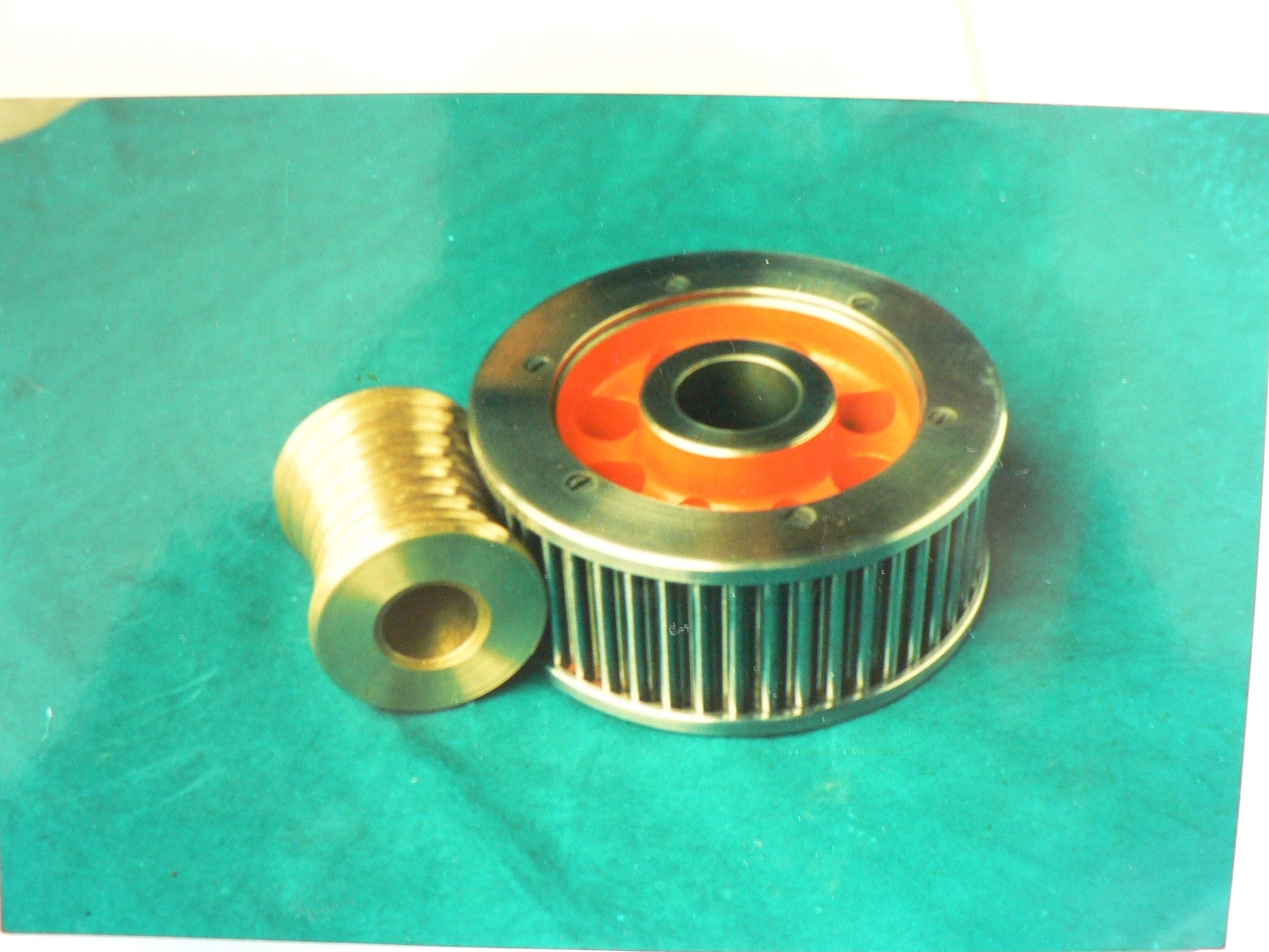

向大家推荐一种新型蜗轮副,精度高(可达一级),是蜗轮母机蜗轮副的首选。

 楼主| 发表于 2007-12-18 20:36 | 显示全部楼层
蜗轮副
蜗轮的齿是由一个个的圆柱排列组合而成,只要圆柱的直径相差得很小,蜗轮的累积就会很小。几乎可以达到1μm.。
发表于 2007-12-19 20:38 | 显示全部楼层
很感兴趣,能不能介绍些有关的背景资料,如可能的话可否介绍一下设计要点,有关制造的工艺,精度,寿命,承载能力等经验?

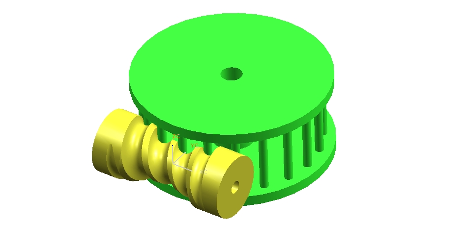

发表于 2007-12-23 16:47 | 显示全部楼层
按图片画的3-D,看是否正确

发表于 2007-12-23 18:04 | 显示全部楼层
斑主提供的是否球面蜗杆副呀
 楼主| 发表于 2008-1-3 21:27 | 显示全部楼层
回复
我提供的相似于球面蜗轮副,但不是球面蜗轮副,叫钢柱蜗轮副
发表于 2008-1-21 11:28 | 显示全部楼层
请问蜗杆的齿形是什么的?
怎么加工出来的?
发表于 2008-1-21 16:14 | 显示全部楼层
第一次见!这样的蜗轮能够承受大的扭距吗?
