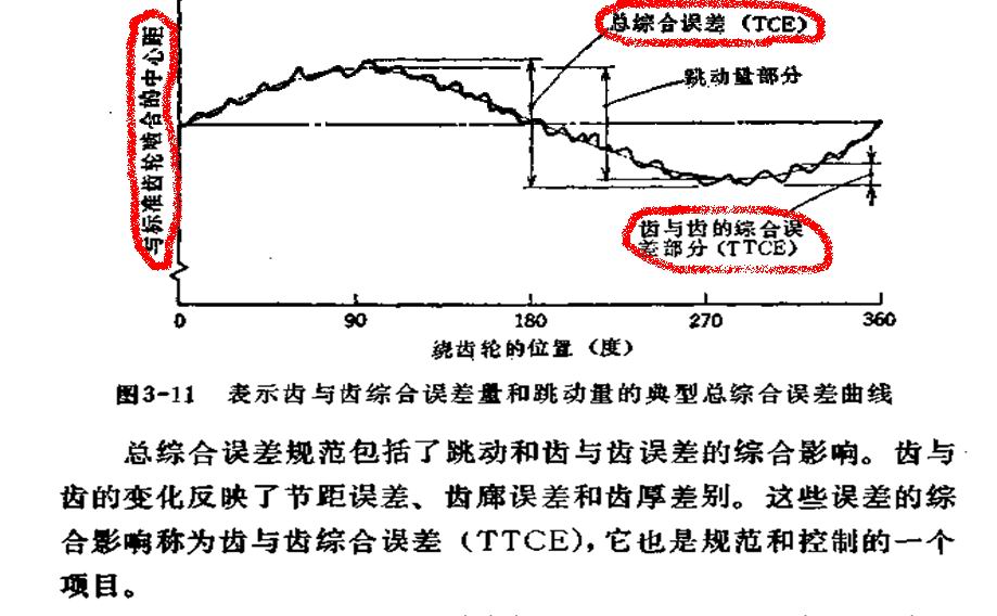

发表于 2009-2-25 16:40 | 显示全部楼层
浏览此本书发现TCE TTCE,传上来与各位分享。在第53页。
