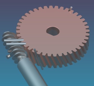

发表于 2008-7-4 19:42 | 显示全部楼层
我把公式都编在UG表达式中了
改变几个参数,就能得到UG建模3D文件的啮合副:
[ 本帖最后由 woodee 于 2008-7-8 13:28 编辑 ]
老大,能不能把这个参数化模型发给我,我用UG6.0的,可以改参数的那种, 拜托了,谢谢!,我的邮箱382763710@qq.com  发表于 2011-11-1 17:22
