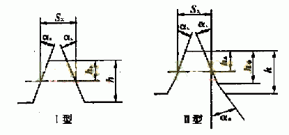

  • 确定滚刀法向齿厚Sn、轴向齿厚Sx和齿顶高ha 齿轮滚刀的轴向齿形如图1所示。其中,Ⅰ型为正常齿形,Ⅱ型为修形齿形。剃前齿轮滚刀的轴向齿形一般有五种类型(图略)。剃前和磨前滚刀的齿形通常都有一定修形量。
    图1
