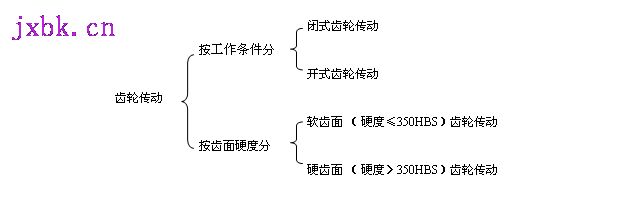

 楼主| 发表于 2007-11-14 00:59 | 显示全部楼层
按工作条件和齿面硬度的齿轮分类
在齿轮传动设计中,承载能力计算总是针对轮齿的某种失效形式进行的,而轮齿的失效形式又与其工作条件和齿面硬度等因素密切相关。不难想象:如果齿轮是在一个密闭的润滑良好的空间内工作,不与机器所处的外部环境相接触,那么空气中的粉尘就不能侵入齿轮的啮合齿面间,轮齿一般也不会发生齿面的磨粒磨损。相反,如果齿轮暴露在大气环境中,任由机器所处环境空气中的粉尘直接侵入齿轮的啮合齿面间,则齿面磨损的发生也就在所难免了。以上例子说明了轮齿的失效形式是与齿轮的工作条件有关的。相对于机器所处的环境来说,通常人们将在封闭空间内工作的(与环境隔离开来的)齿轮传动称为闭式齿轮传动,否则即称为开式齿轮传动。不难理解,齿面的承载能力应与齿面硬度有关,硬度越高,则其承载能力也越高。根据齿面硬度的大小,通常人们将齿轮传动分为两类,即硬齿面齿轮传动和软齿面齿轮传动。一对啮合齿轮的齿面硬度均大于350HBS者,称为硬齿面齿轮传动,否则即称为软齿面齿轮传动。因此,齿轮传动按工作条件和齿面硬度可作以下分类:
