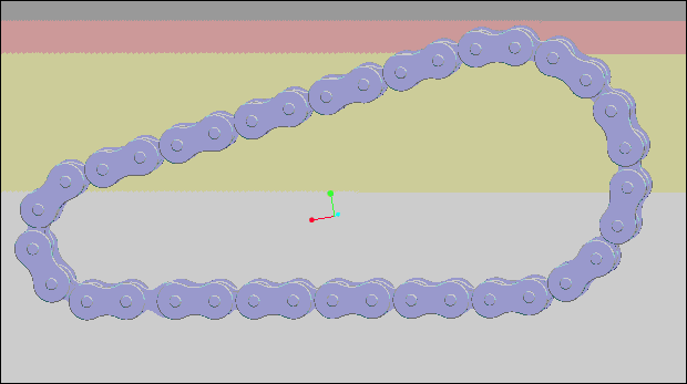

用PRO/E WILDFIRE 5.0作的链条的运动仿真

做这个东西需要配置高的电脑,你这个动画如果再加上两个链轮估计会根本动不了,只有链条在转没有实际意义,需要加上链轮来一起演示运动啮合关系,而且,你这个模型也不能反映真实情况,因为链条在实际飞速旋转地过程中不是按照平滑曲线来运动的,而且还存在一个平行四边形效应,还有,当转速高到一定程度的时候链条上边有微微上凸的迹象,所以你通过定义槽来定义轨迹从这个模型根源上就是错误的,我认为这个应该从物体的碰撞方面考虑建模。
 楼主| 发表于 2011-6-12 17:09 | 显示全部楼层
回复 wangqinglei 的帖子
按实际运动情况确实是链轮与每个链节中的一个小转轮作凸轮式的接触传递力而运动的。谢谢指正!
