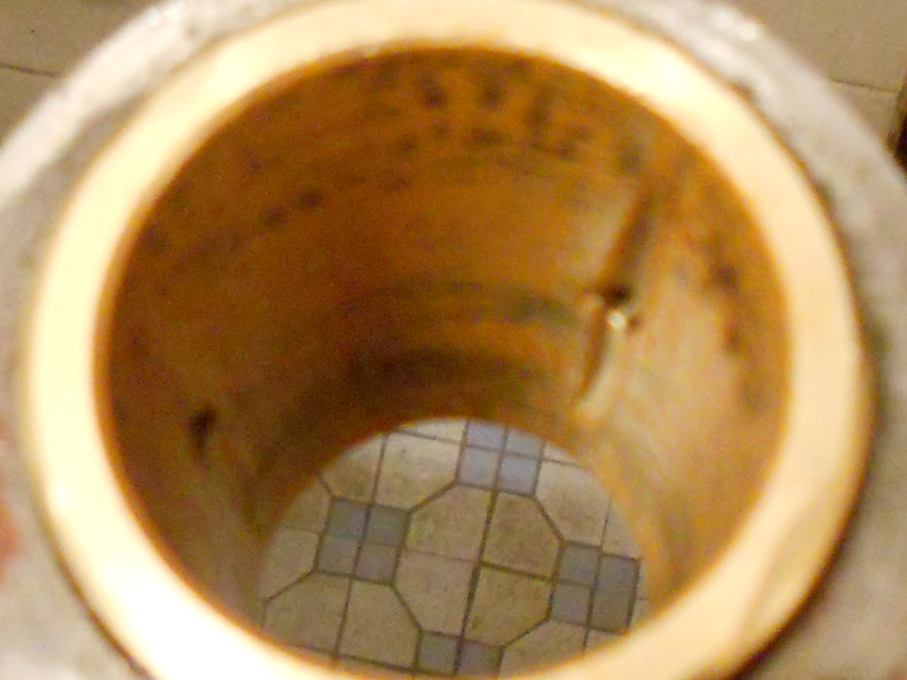

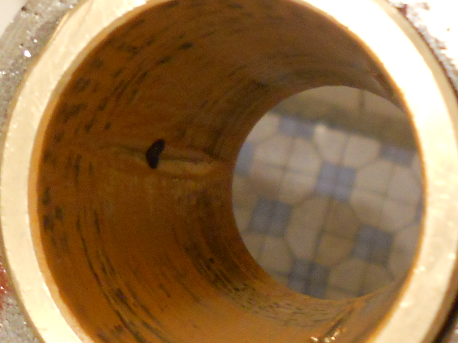

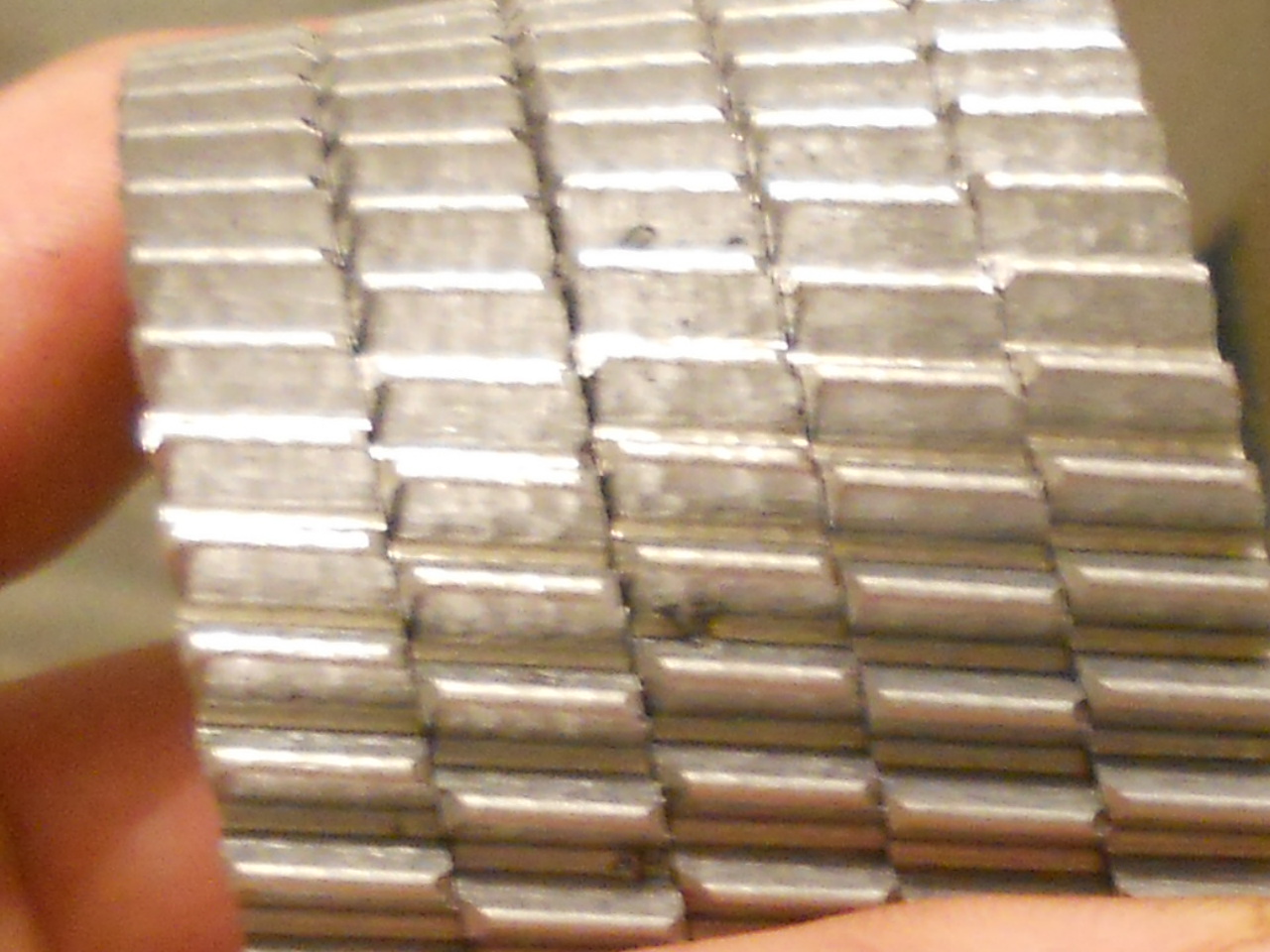

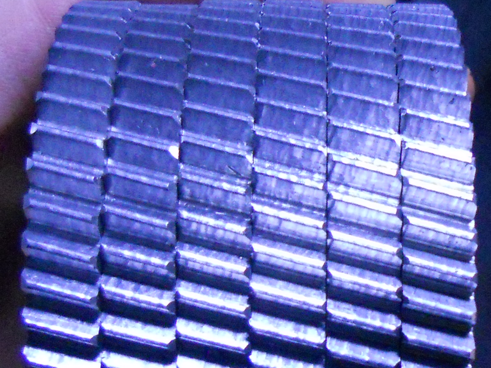

开始刮铜套,齿轮光洁度好些了,可铜套刮到后面,啃齿又严重起来了,怎么回事啊?
发表于 2011-5-13 22:15 | 显示全部楼层
检查一下主轴铜套的间隙是不是大了?
发表于 2011-5-14 08:32 | 显示全部楼层
检查刀架和头架轴承间隙,升降丝杆蜗轮的平面轴承!!!!
发表于 2011-5-14 08:44 | 显示全部楼层
小托架的半圆母线与刀架半圆槽的母线平行吗?如果两母线不平行的话,靠刮铜套是永远刮不正的,必须得重新做小托架。
 楼主| 发表于 2011-5-14 09:10 | 显示全部楼层
但是,刮铜套刮到一定程度的时候,齿轮光洁度好很多了,但刮到最后,光洁度又很糟糕了。我打电话问重庆机床厂的修理厂厂长,他说,刮铜套要技术好的师傅刮,如果新手刮,刮不好,搞的铜套啃啃哇哇就会越刮越差

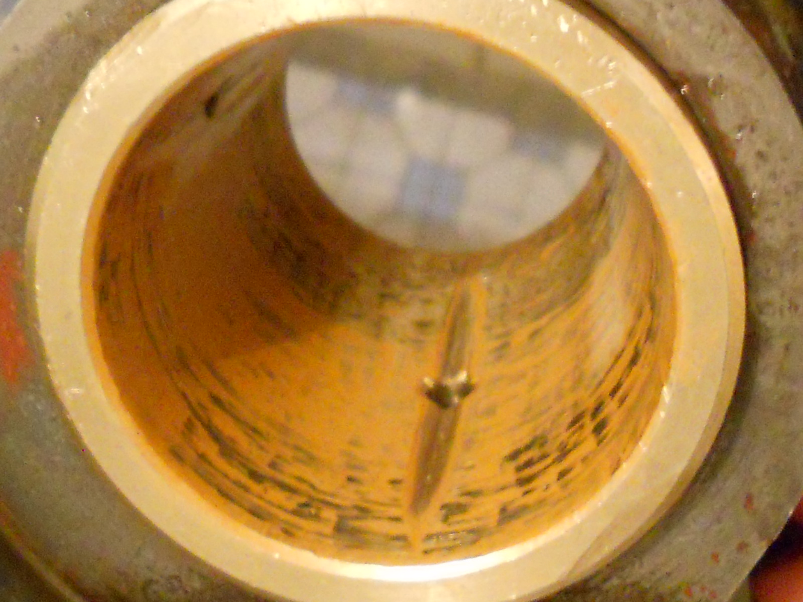

 楼主| 发表于 2011-5-14 09:14 | 显示全部楼层
各位懂的师傅,通过图,你们能看出刮的好坏吗?
发表于 2011-5-14 13:07 | 显示全部楼层
回复 23083606 的帖子
看起来你的铜套的接触点密度不够,而且接触点大小也不均匀,25见方内有15个左右的接触点时就差不多了,你的铜套再精刮一次就可以了。
发表于 2011-5-14 15:34 | 显示全部楼层
发现铜套乱的是不怎么好。
发表于 2011-5-14 16:44 | 显示全部楼层
看图应该设备问题,与铜套可能较小,查下2、3楼说的问题及液压系统。
 楼主| 发表于 2011-5-15 08:57 | 显示全部楼层
回复 qixinshuai 的帖子
我想可能是铜套问题,因为刮到一定程度的时候,齿轮光洁度好多了,可刮到后面,光洁度又很差了,而且能明显感觉到在滚齿时,刀杆远端的跳动
