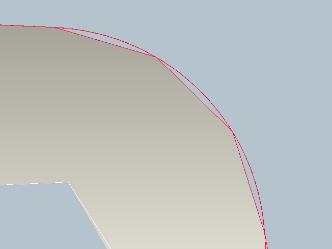

图中的本来是应该重合的,结果怎么显示成这样了,
图中相对圆滑的是草绘,不圆滑的是拉伸实体,怎么让这两个都显示的圆滑些
发表于 2011-10-9 21:24 | 显示全部楼层
这是PROE目前办不到的事,也许以后的高版本会加上提高分辩率的功能,这实际是分辩率不够造成的。
