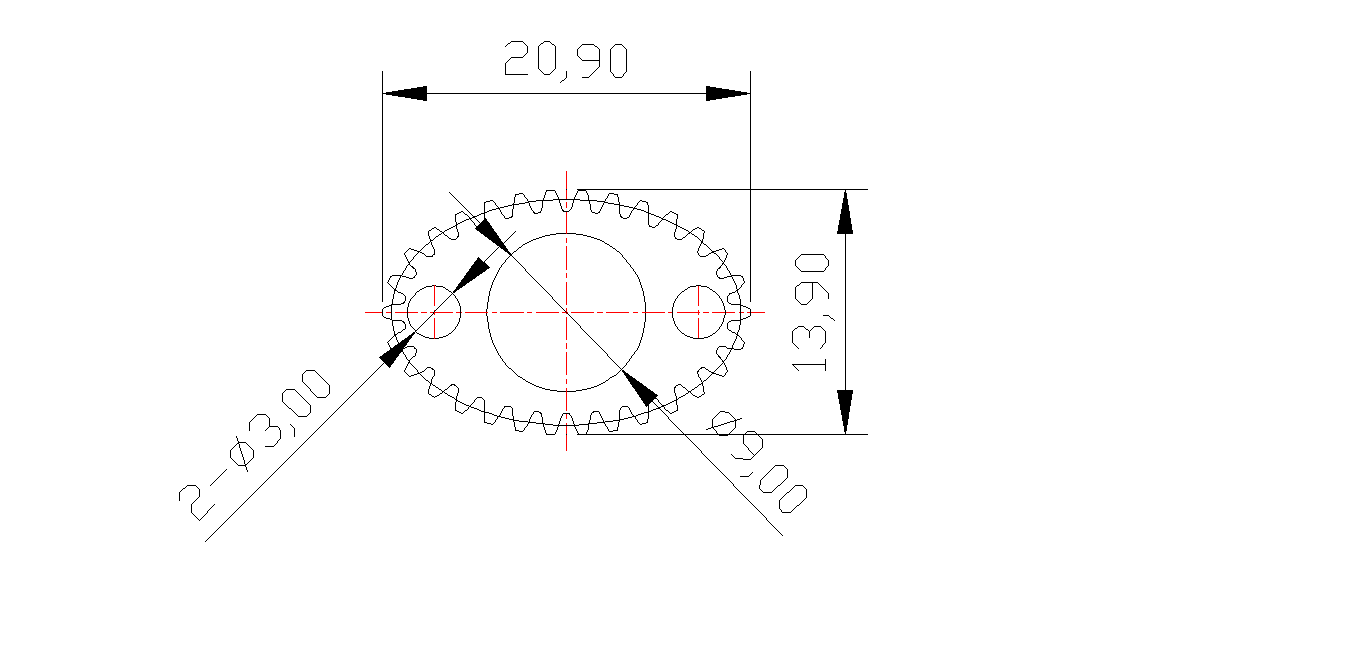

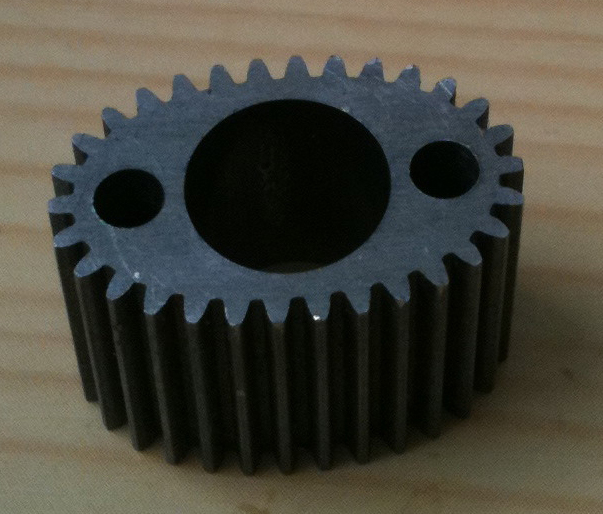

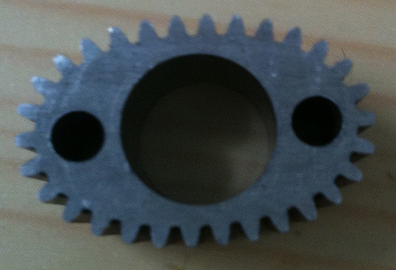

不锈钢椭圆齿轮:高14mm  长轴20.90mm  短轴13.90mm   中心孔直径9mm  小孔3mm
数量:2000
无需设计,本人提供DWG图.
齿轮厚度14mm-0.05_0.1,长轴20.95-<0.05,短轴13.95-<0.05,大圆直径9mm+<0.05,小圆直径3mm+<0.05

是流量计上用的。
要让厂家报出价,你还得标全技术参数(材料、形位公差等)。
个人认为:该几何形状非最佳。(确切了解流量计“转子”的特性就知道)
无形位公差的也有未注形位公差的啊,作为椭圆齿轮设计者,对关键参数需要标注,如z,m,jn,参考精度等级要求。  发表于 2011-5-28 15:16

发表于 2011-5-31 14:42 | 显示全部楼层
To:305
不锈钢牌号有很多种,价格也都不同。
形位公差那是必不可少的,如齿轮上下端面的平行度要求,内孔与圆周的同轴度要求。。。
还有配合面的表面粗糙度等等。
这些都不标,那就是自由公差,自由公差的齿轮,能用来做计量用的流量计转子?
制造一个部件,远比你在电脑上绘出线条复杂多了。。
线切割这么简单的事情说得那么复杂。  发表于 2011-5-31 15:37
甲方没提供这些  发表于 2011-5-31 15:31
