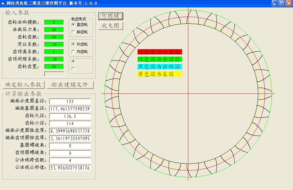

[软件] 用费老软件做的图,小软件大用处

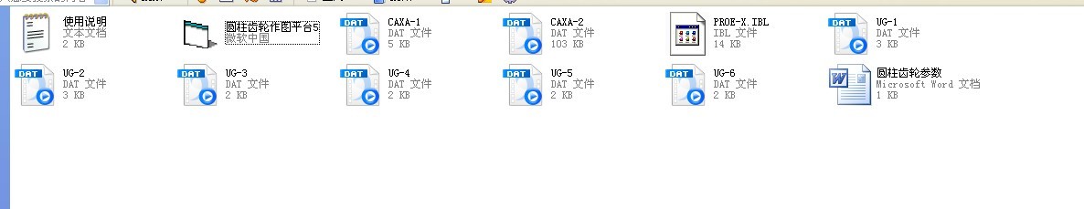

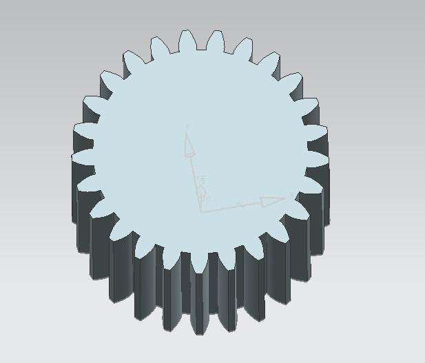

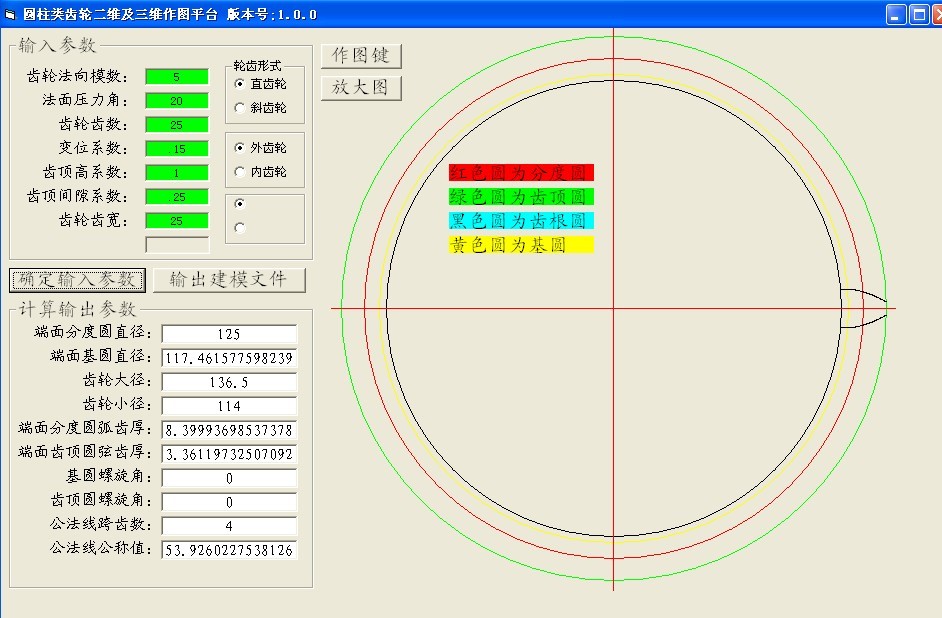

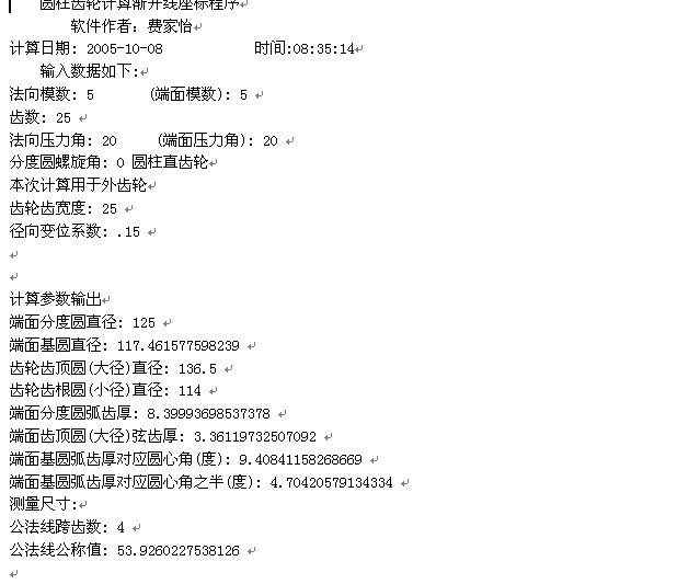

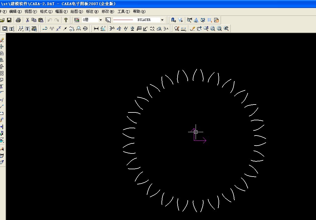

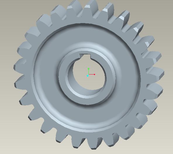

发表于 2011-5-11 09:04 | 显示全部楼层 |阅读模式
界面:
作图
输出建模文件
计算参数
二维打开
三维建模
建模软件.rar
20.84 KB, 下载次数: 717, 下载积分: 齿轮币 -2 枚
发表于 2011-5-11 09:26 | 显示全部楼层
参数不能修改,另斜齿不能建模,不过确实是好软件,苦闷了许久
