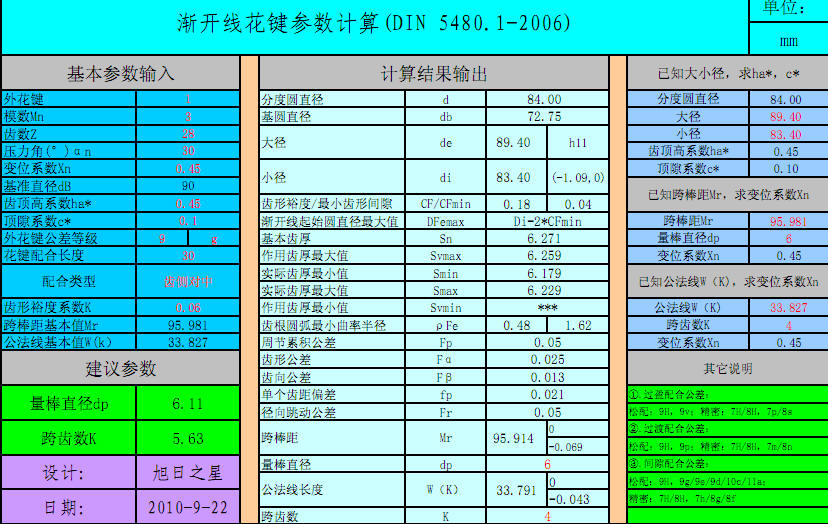

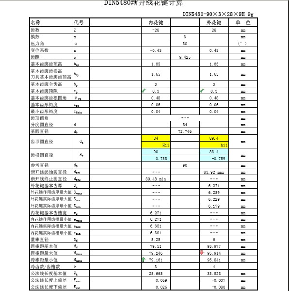

3264507   航空母舰兄  你的那个中文版和刚才那个标准有不一样的地方不?不一样了也贴上来让大家参考下。
发表于 2011-5-18 17:09 | 显示全部楼层
见附件。仅参考!
DIN W90x3x28x9g.pdf
50.82 KB, 下载次数: 38, 下载积分: 齿轮币 -2 枚

哦,我好像有,找找看。。
DIN 5480外花键计算
DIN 5480渐开线外花键参数计算.pdf
58.86 KB, 下载次数: 83, 下载积分: 齿轮币 -2 枚
