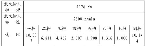

未命名.jpg 变速箱上的最大输入扭矩怎么来的

多谢这位朋友,那像我发的这个图片里的最大输入扭矩具体怎么计算呢?功率哪里来的。

根据发动机的最大功率和最大扭矩时的转速计算得来的。
发表于 2011-5-11 11:36 | 显示全部楼层
可以推导公式计算出发动机的功率:
功率W=输入扭矩1176Nm / 9.8/速比10.307*2600r/min=30270W

请注意,最大输入扭矩和最大输入转速并不是对应关系。即最大输入扭矩时,发动机并不是在最大转速上运转。要知道详情,请查发动机特性曲线。发动机厂有的。
发表于 2011-5-11 16:46 | 显示全部楼层
1176Nm应该是最大输出扭矩。
