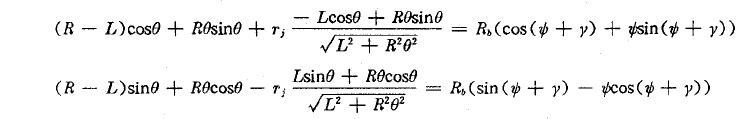

求logxing 用VB帮我解这个问题
发表于 2011-5-9 16:22 | 显示全部楼层 |阅读模式
式中只有Φ和θ是未知,求Φ和θ?

用我写的的数学系统倒是很容易解这个。但全部用vb代码写则太繁琐。
另外问下这公式算什么的。

logxing这个你应该见过的吧 ,这是过渡曲线和渐开线的交点方程,也就是求磨后渐开线用的 ,难道你算磨后渐开线不是用的这个吗?
发表于 2011-5-10 09:13 | 显示全部楼层
没见过这公式,我一般不看齿轮书籍。磨后渐开线不是用一个公式就能算出的,否则的话能算磨后渐开线的软件到处都是了。
