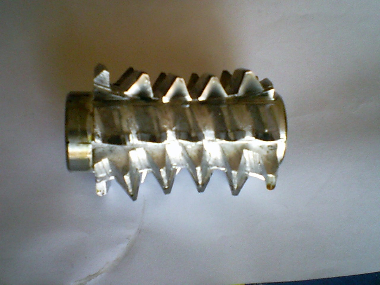

这是一款镶齿的二次平面包络蜗轮滚刀,主要的用于加工二次平面包络蜗轮,刀具的头数是3个头的,精度A级

发表于 2011-5-9 19:51 | 显示全部楼层
是焊接在刀体上的么?成本高不?
 楼主| 发表于 2011-5-10 07:16 | 显示全部楼层
以加工铜质蜗轮来看,刀具的寿命比m42高3-5倍,比普通高速钢的使用寿命高5-8倍,刀具的抗冲击能力来看,到现在尚未发现有碎齿脱落等现象,适应大批量的加工蜗轮,刀具不容易磨钝,不容易烧齿

 楼主| 发表于 2011-12-29 20:14 | 显示全部楼层
根据现在刀子的的材料选用,有两种作为刀刃。1  M42高速钢,用于软的材料,如锌锡合金等 。2用于合金刮削滚刀的超硬硬质合金材料,适用于铸铁,铸铜等材料的加工
