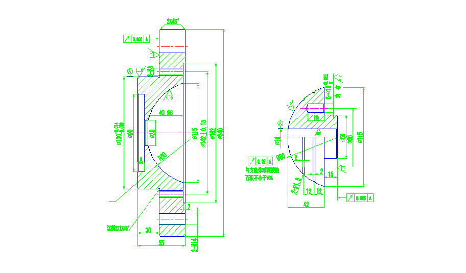

如何用数控车床车球面,能使接触面积不小于70%

建议工艺粗、精车分开,粗车工艺留0.8~1.2的精车量,精车使用软爪装夹。
发表于 2011-5-8 15:44 | 显示全部楼层
这个很简单的,用线切割加工一把成形的R刀,直接主就可以车出来。
发表于 2011-5-8 20:33 | 显示全部楼层
要看你家车床系统是哪得,分粗车精车加工,精加工时得刀具用尖刀,主要参数是刀具R角和刀具类型,按系统要求输入刀具参数,70%得接触区要试车几次才能达到.
 楼主| 发表于 2011-5-9 11:55 | 显示全部楼层
谢谢  我先试试看再说,好像要达到70%有点难 啊
