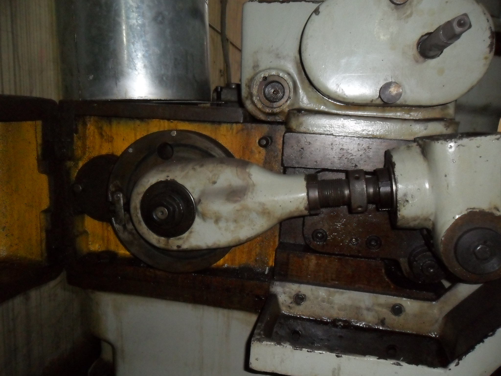

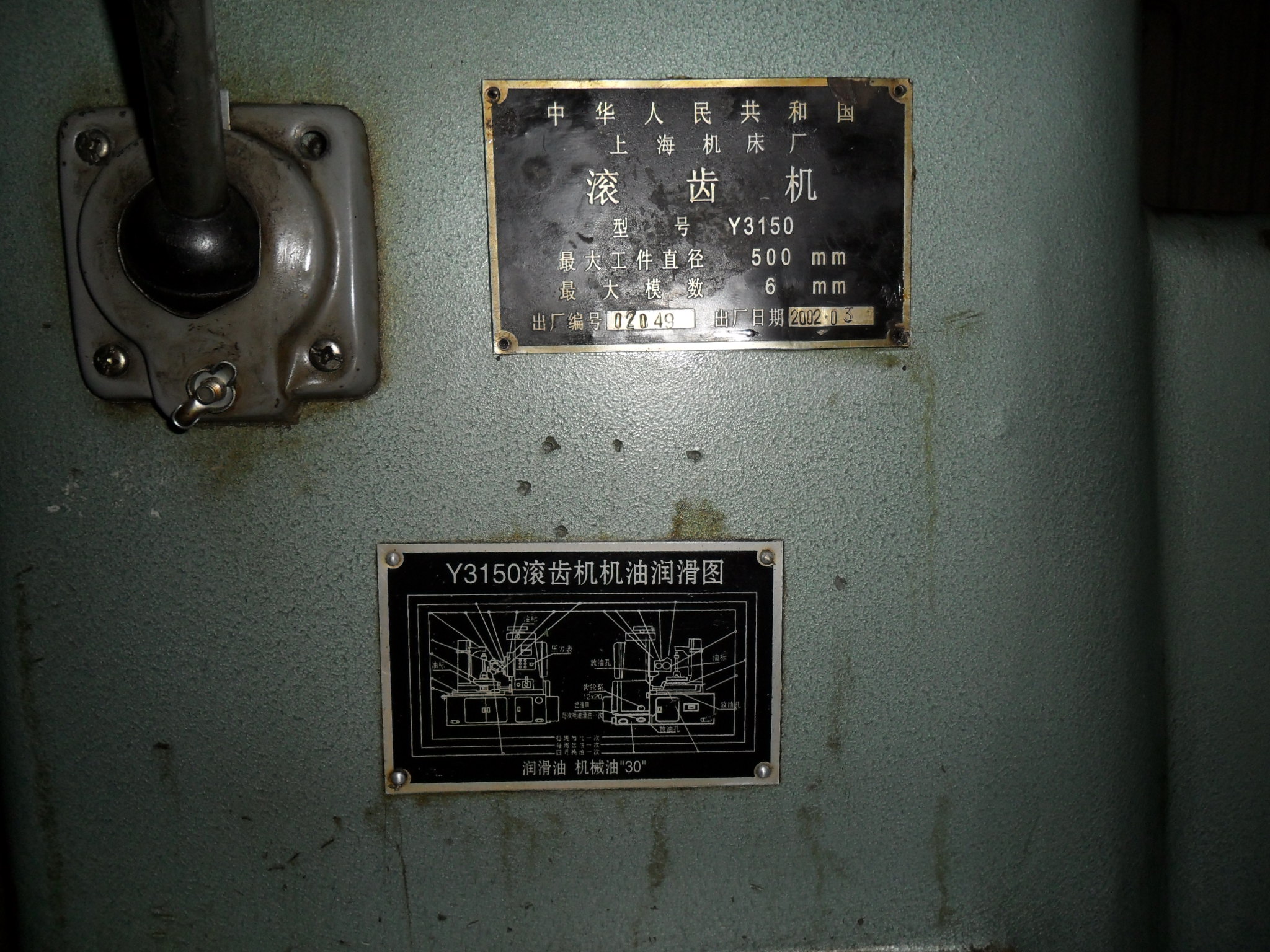

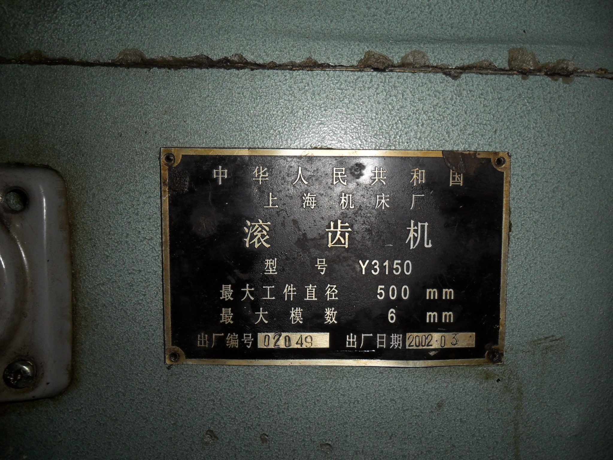

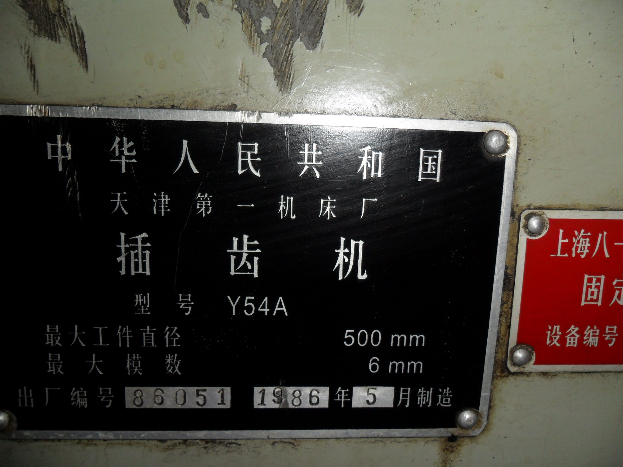

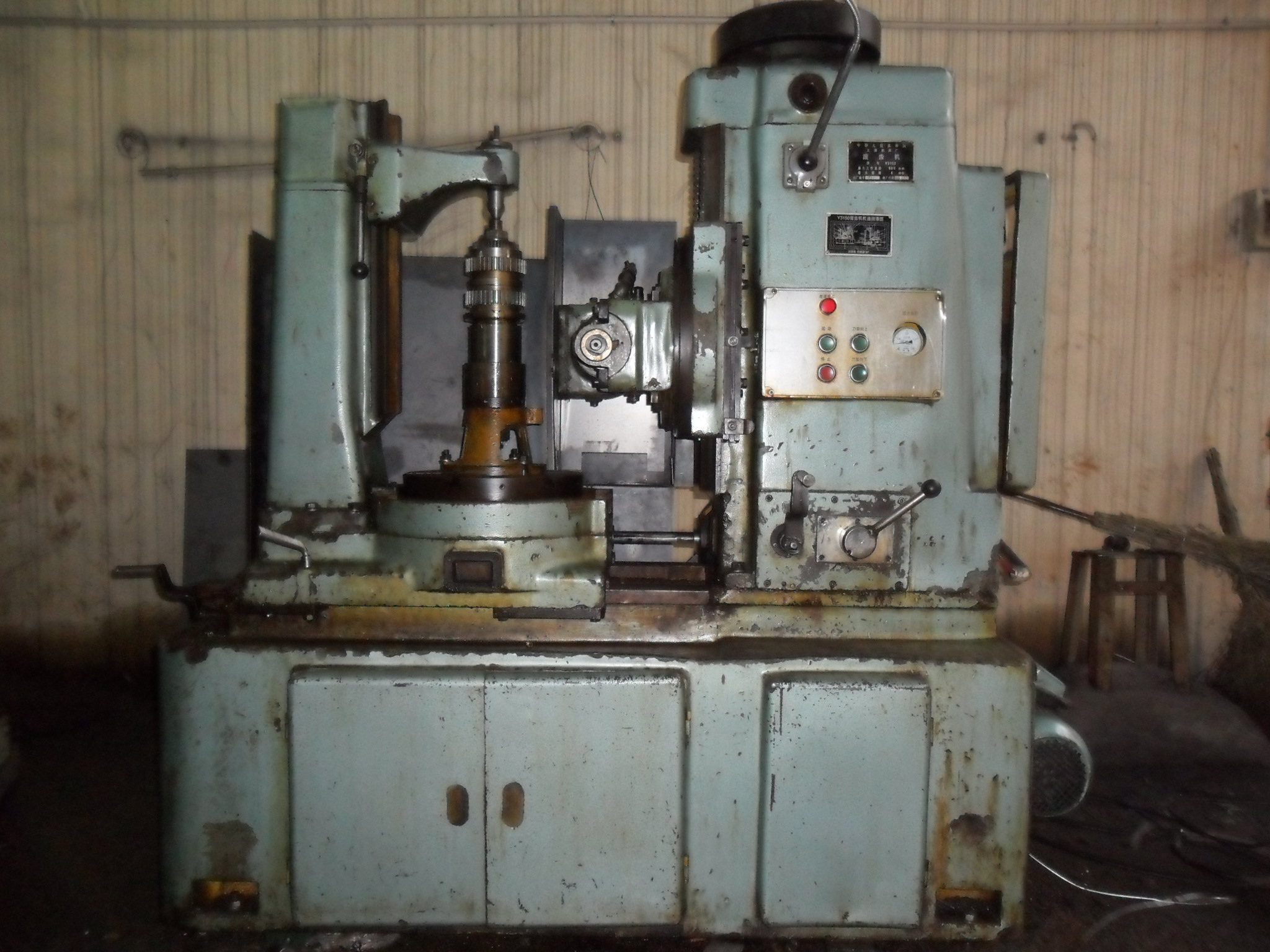

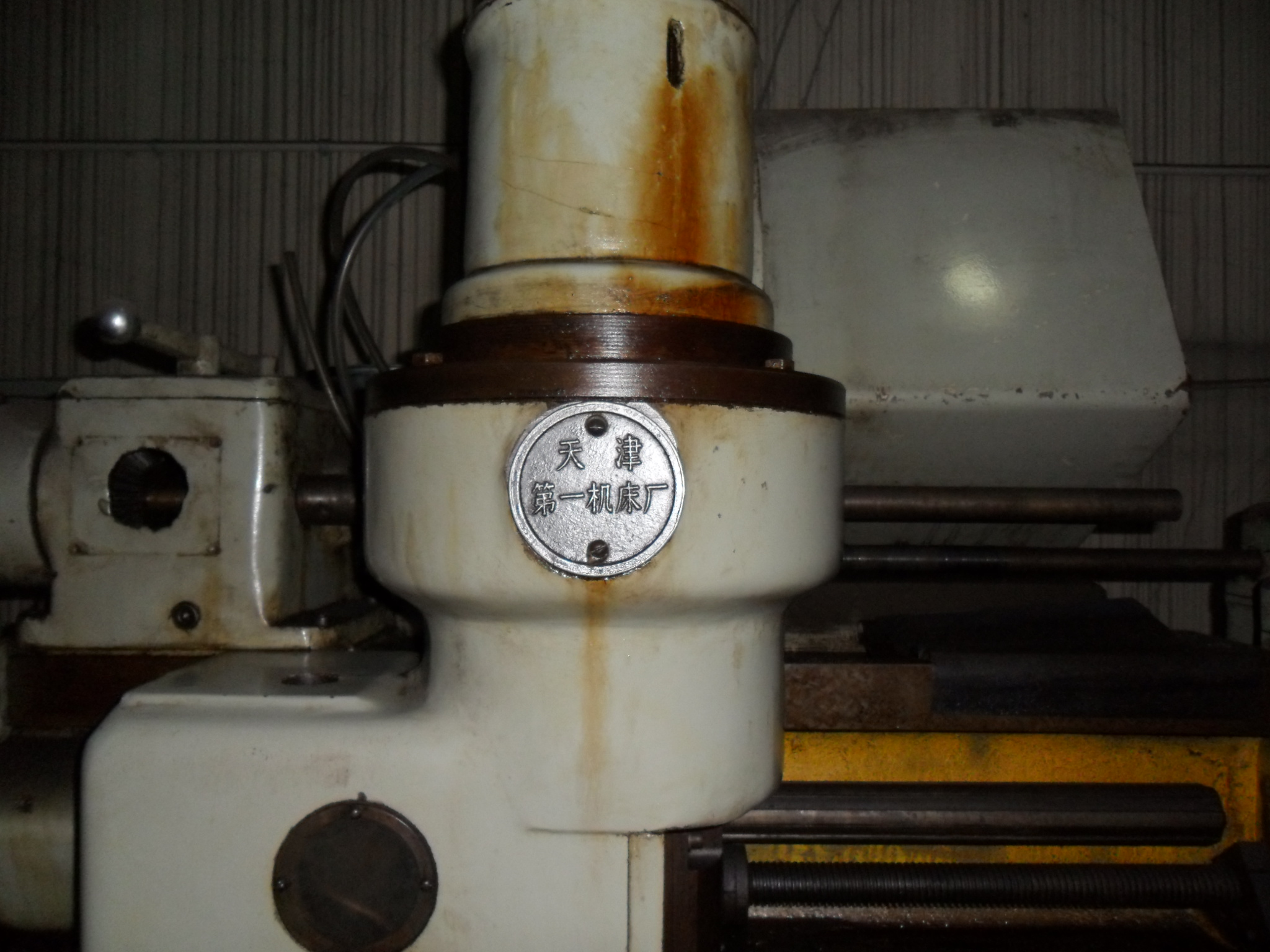

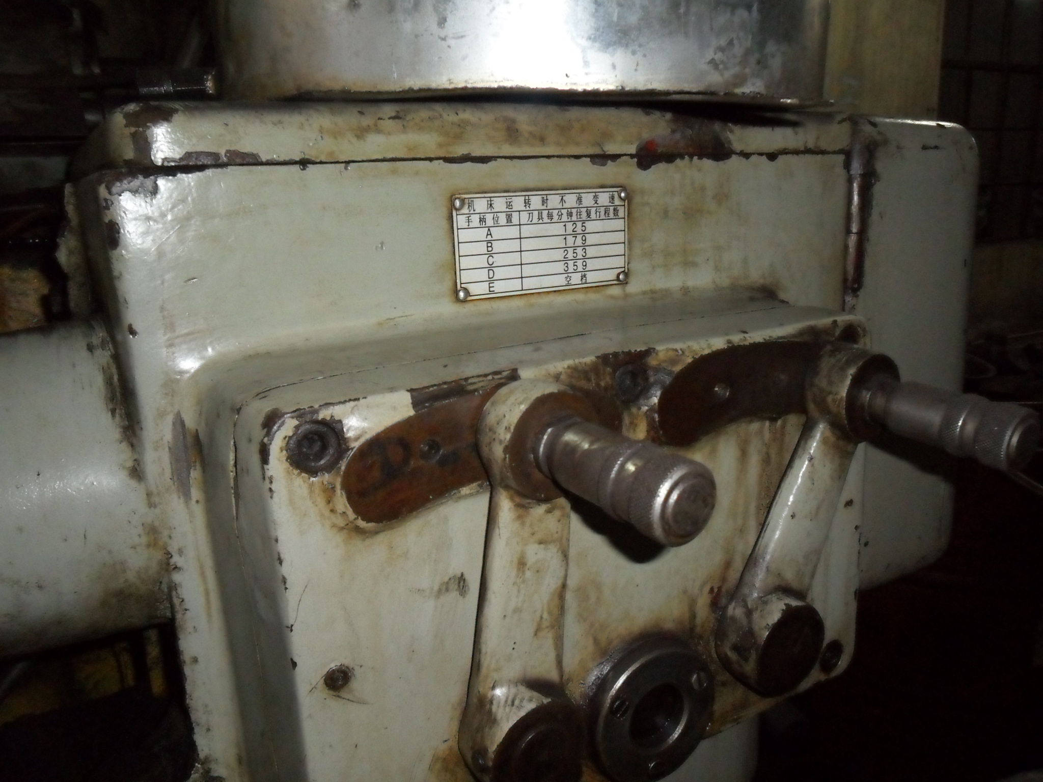

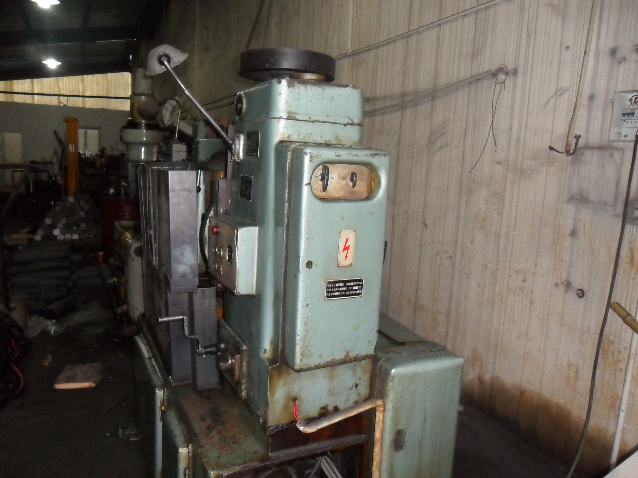

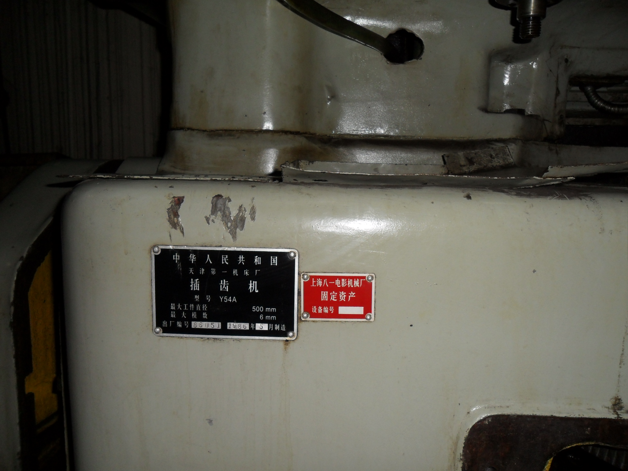

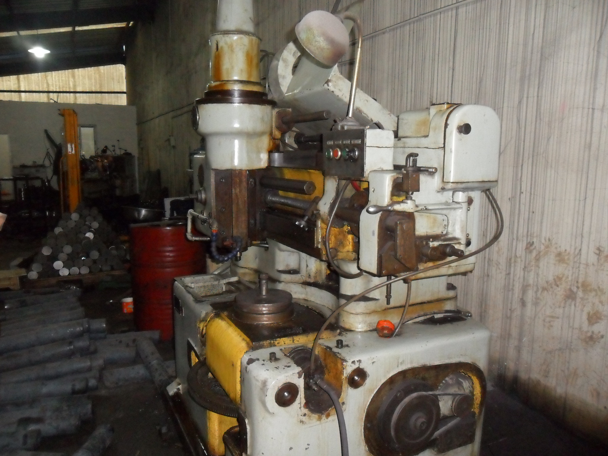

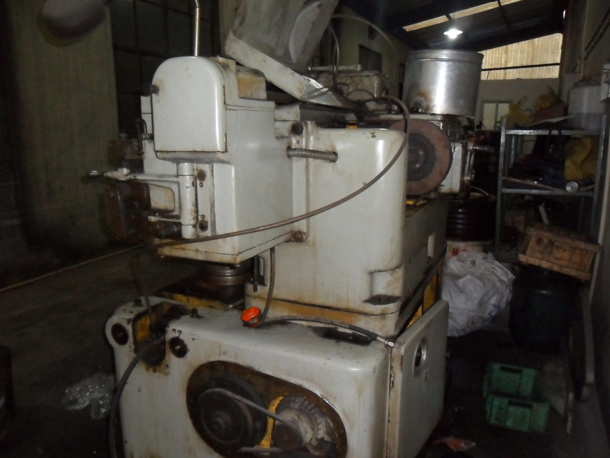

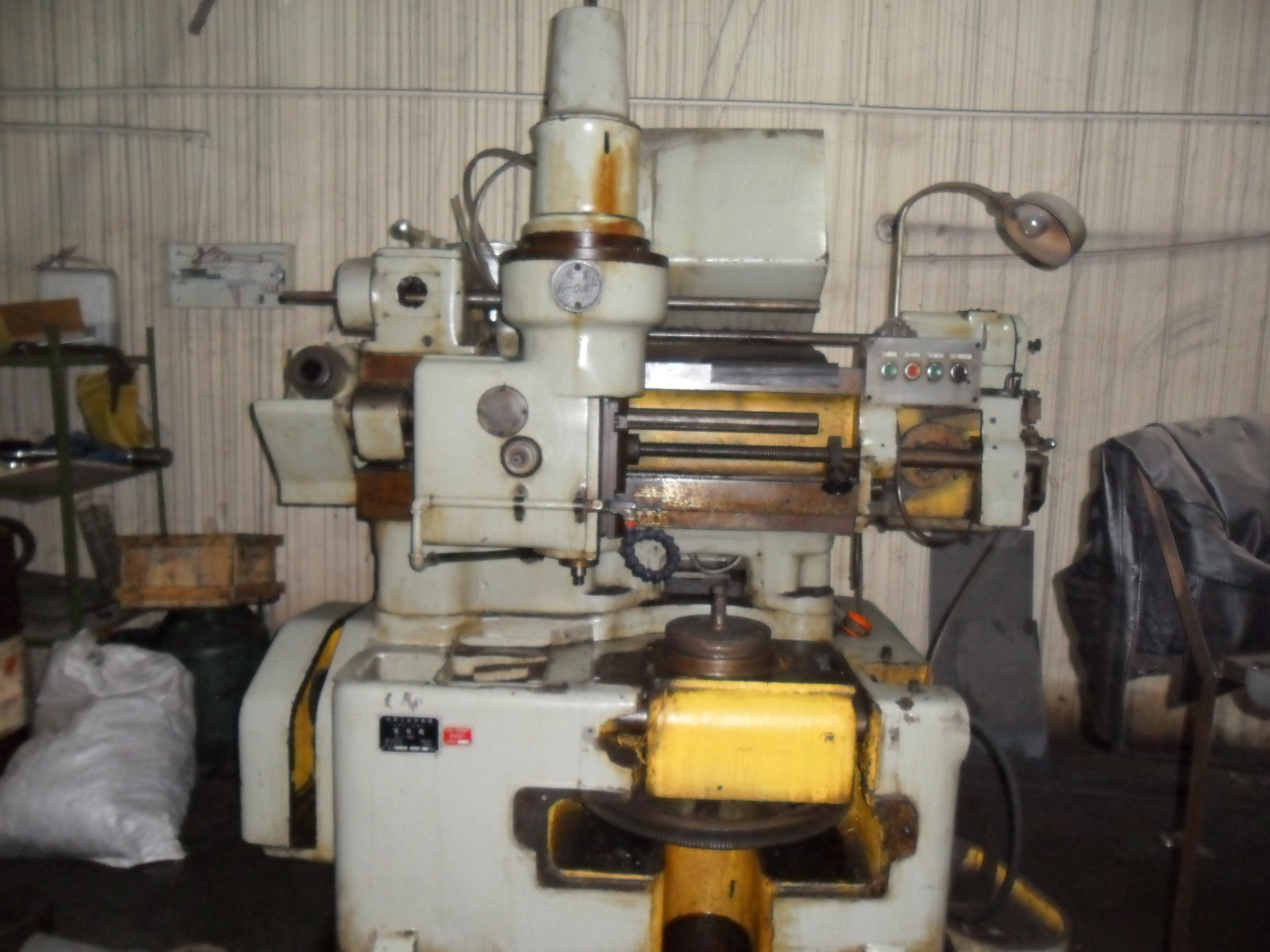

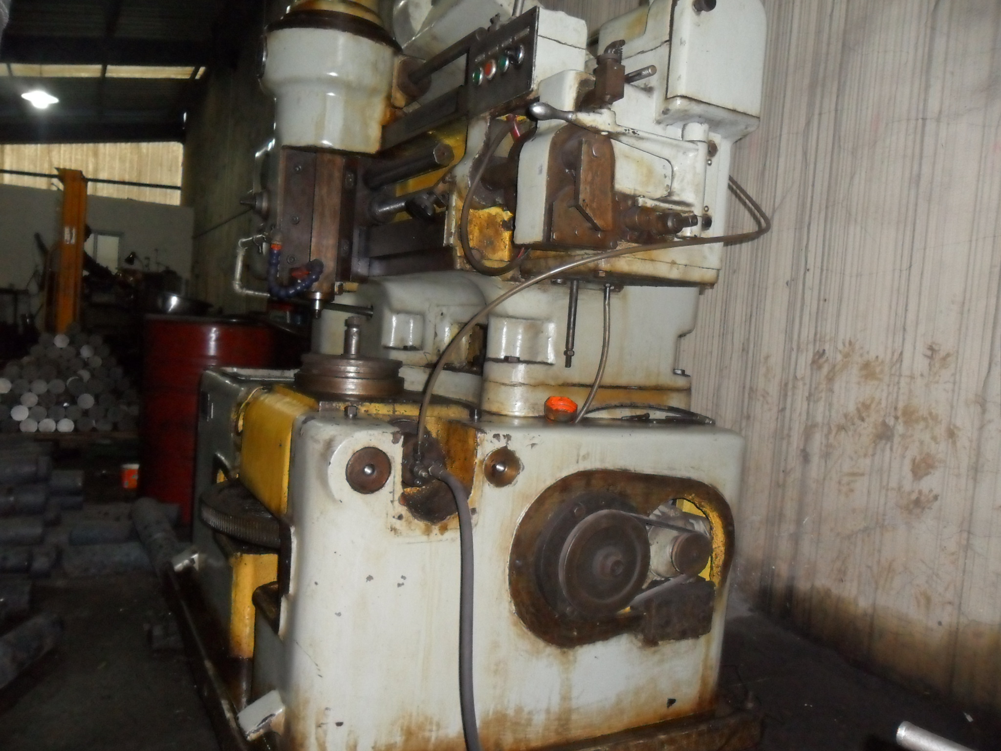

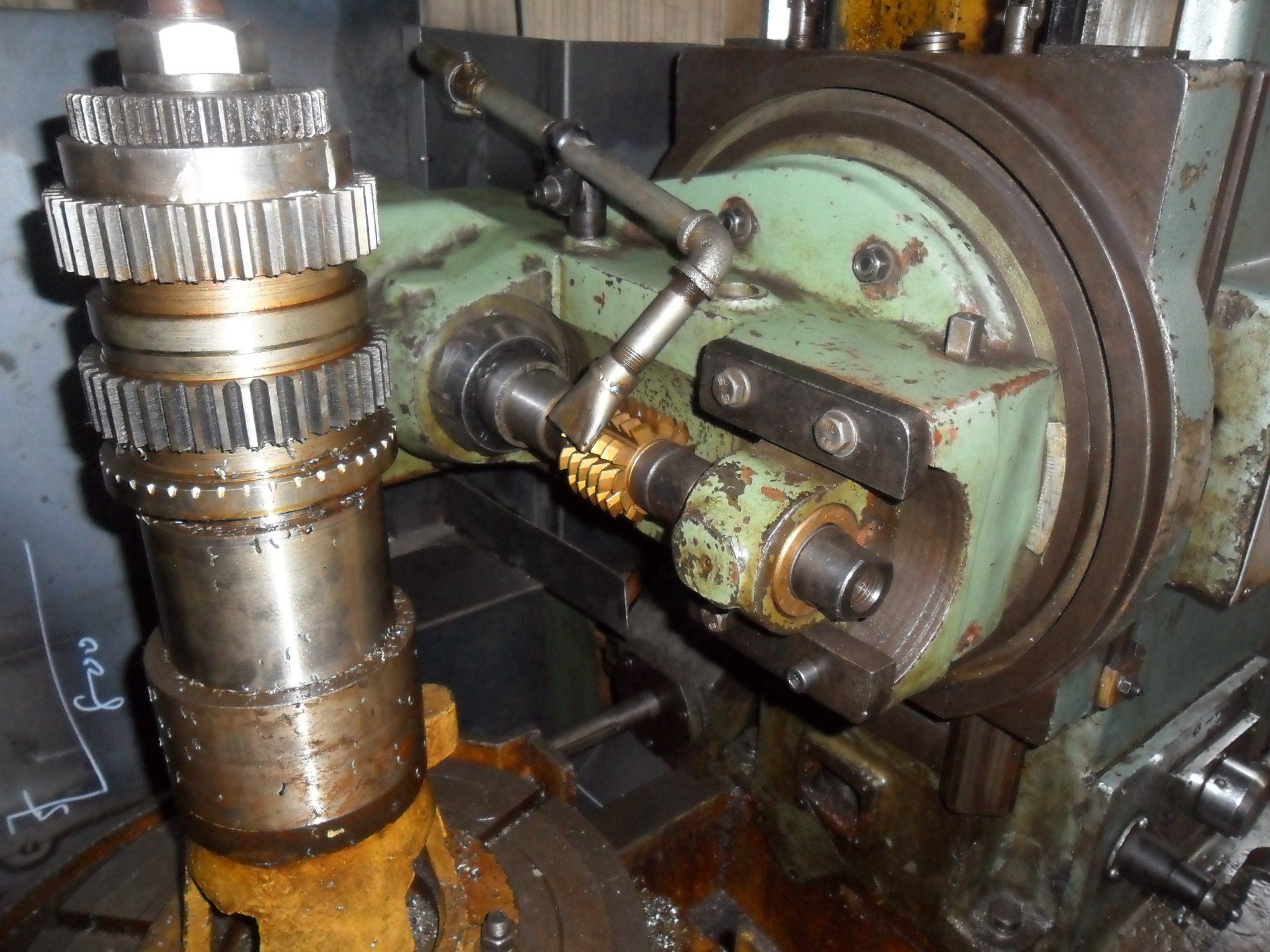

小弟淘了一台滚齿机和一台插齿机,可有人说不正宗。我晕! 1.JPG 2.JPG 5.JPG 4.JPG 3.JPG 7.JPG 16.JPG 15.JPG 14.JPG 13.JPG 12.JPG 11.JPG 21.JPG 17.JPG 18.JPG 19.JPG 20.JPG

滚齿机还行吧~~差是差了点~还是可以用的~要是做精度高的产品就不行啦~
发表于 2011-5-7 09:25 | 显示全部楼层
第二张照片里面的牌是假的~2002年后的上海滚齿机电器按钮地方不是这样的~~
发表于 2011-5-7 09:37 | 显示全部楼层
看一眼就知道假得,
发表于 2011-5-7 09:57 | 显示全部楼层
看外表插齿机和我们厂的差不多,这也不能说明问题,主要是要看精度怎样
Y3150我没有用过

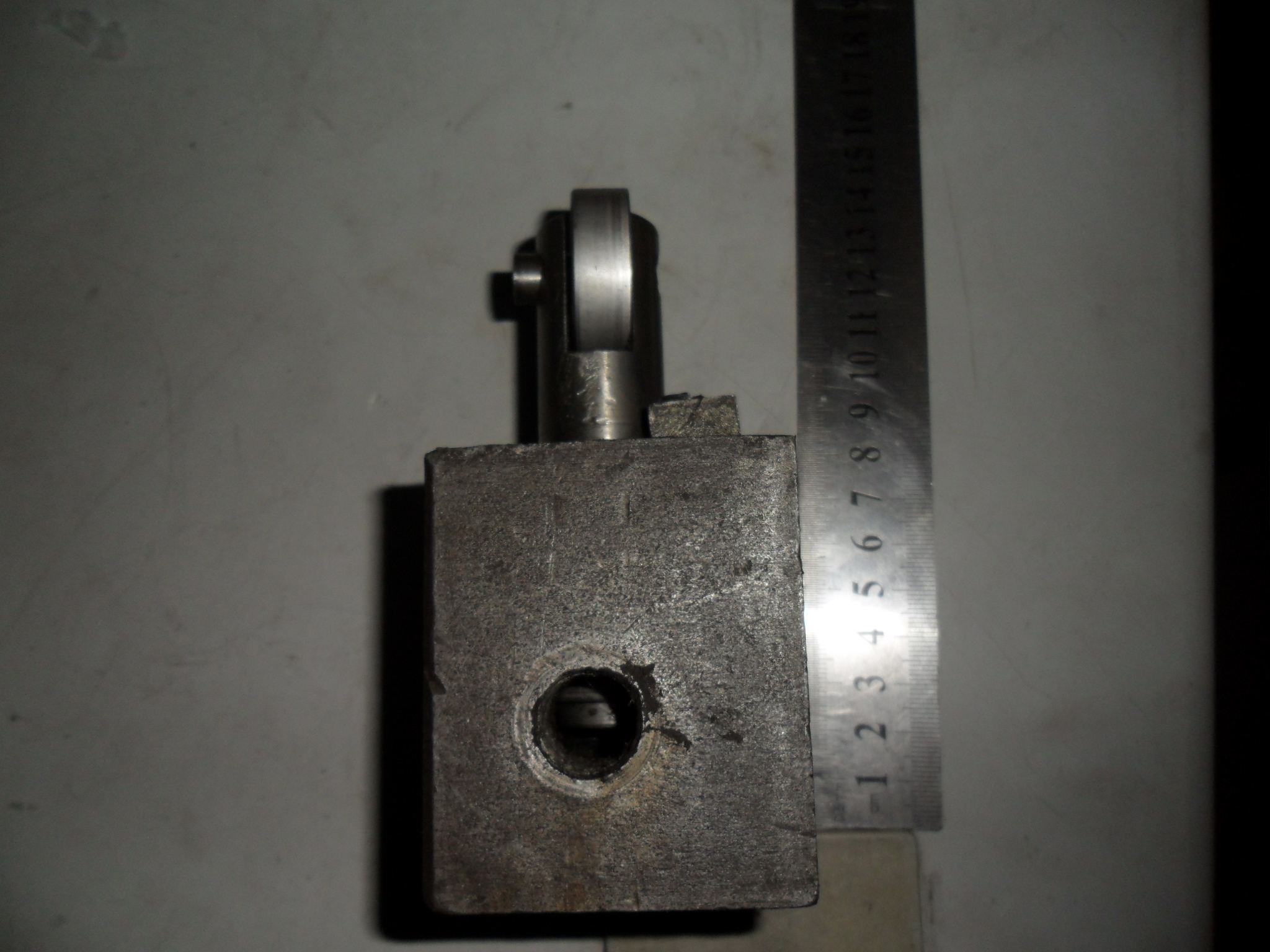

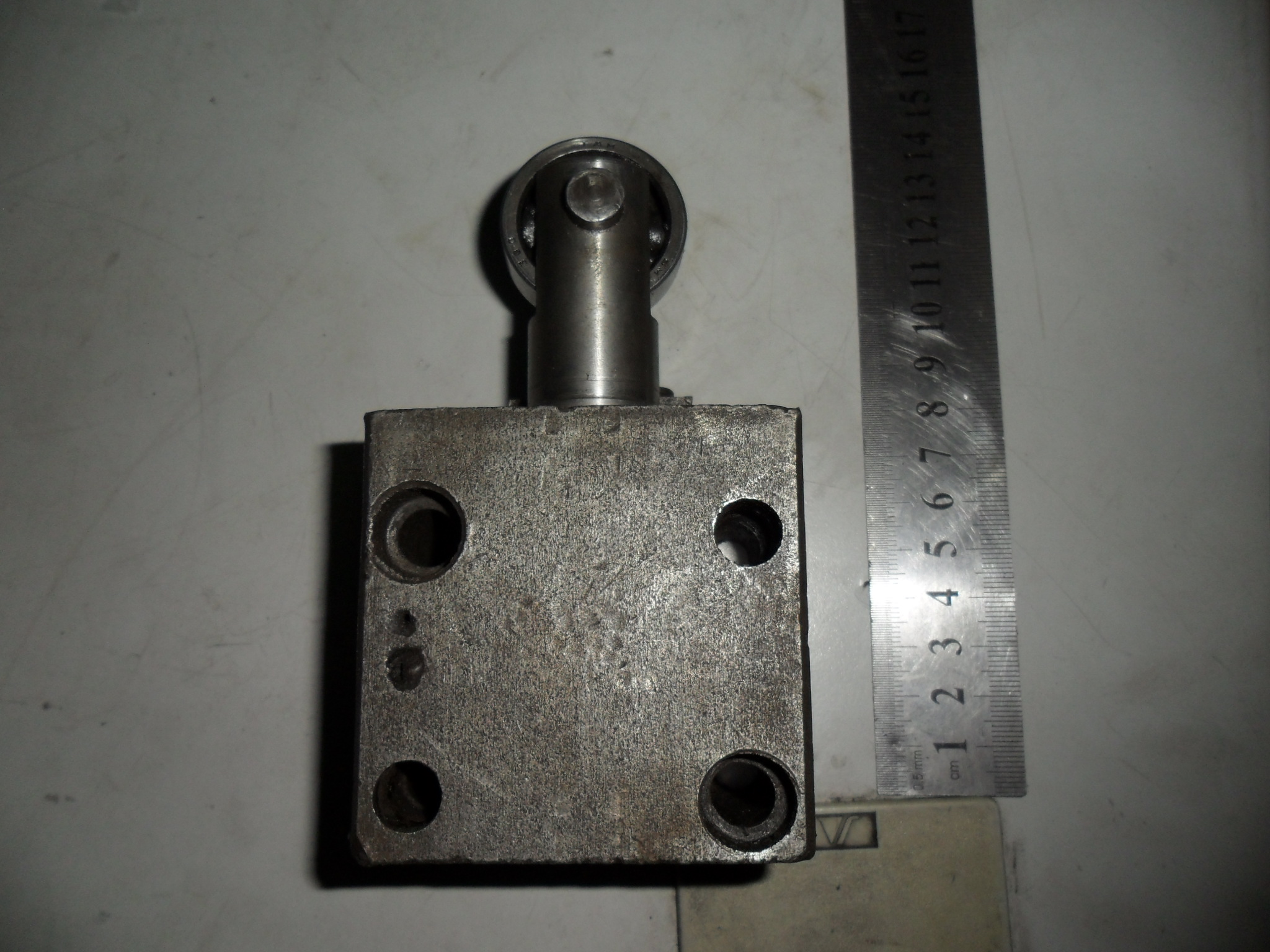

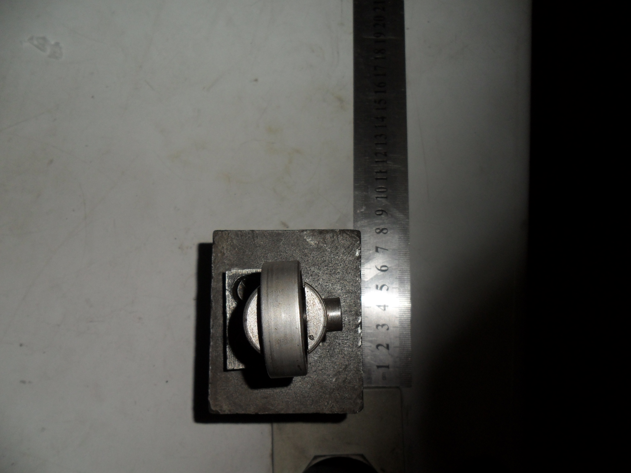

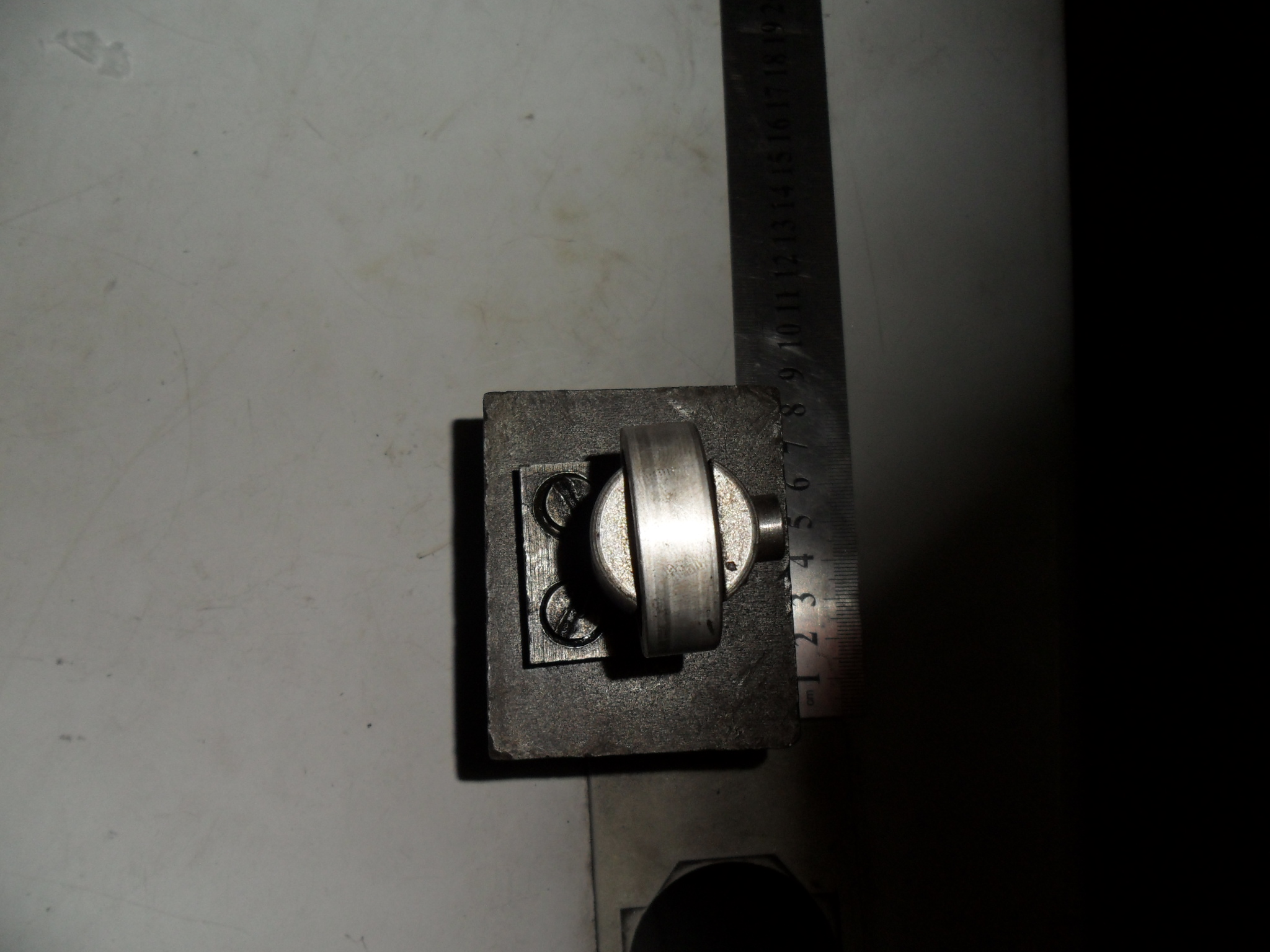

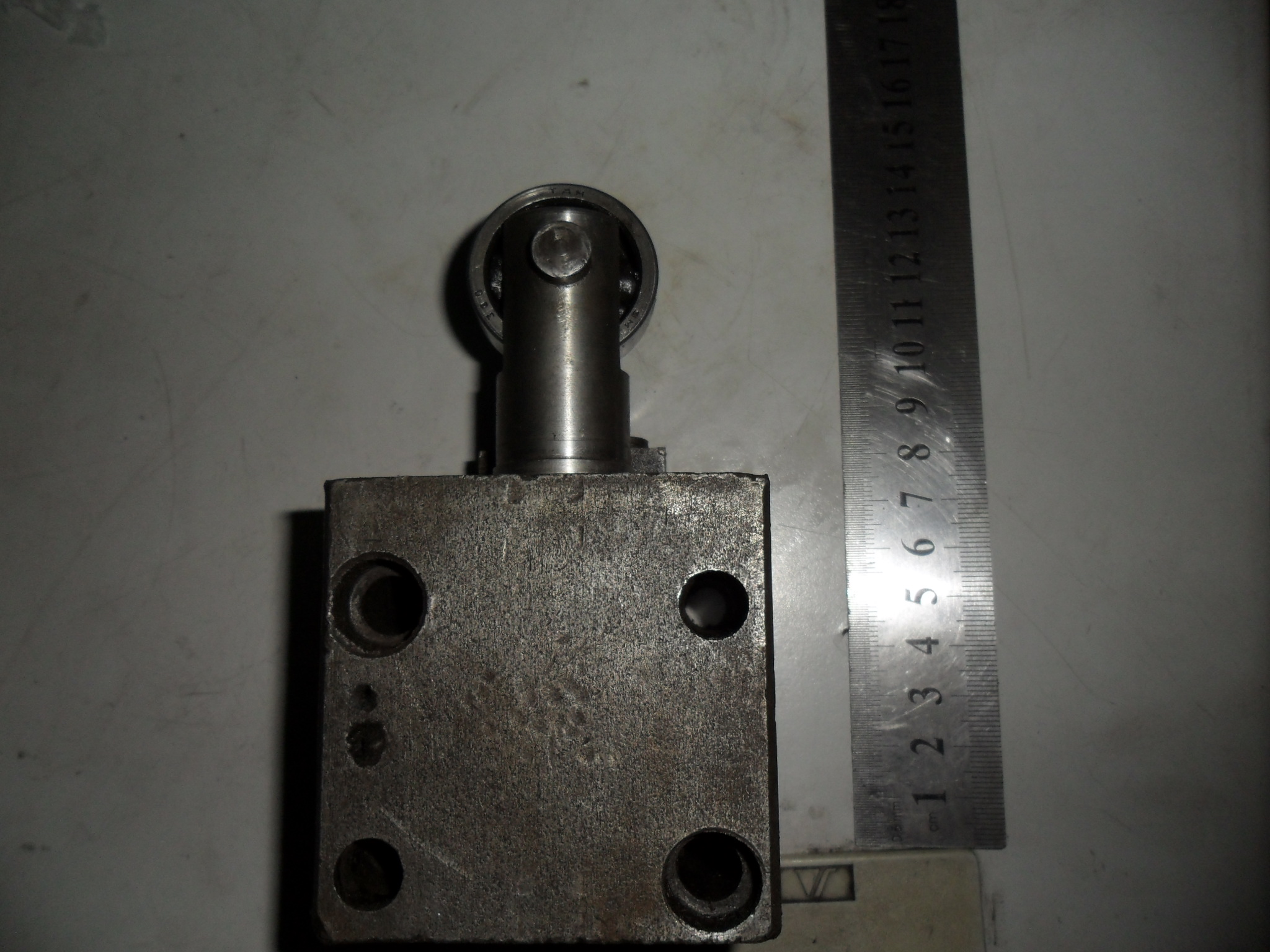

SAM_3423.JPG SAM_3421.JPG SAM_3425.JPG 我做的是磨前滚齿,公法线变动量一般稳定在2-3丝,就是声音大了些。插齿机刚开始公法线变动量1-2丝,后来柱塞泵坏了就做不了了。各位大侠能不能帮帮小弟想想办法。

那Y3150滚齿机是假的。
 楼主| 发表于 2011-5-7 18:59 | 显示全部楼层
回复 杨大侠 的帖子
请问杨大侠:
    1,是否看牌子是2002年的?   (当时买的时候有好几块,我随便拿了一块,为了拍照昨天才用AB胶粘上去的)。
    2,光看机子是否能断定它是假的?
    3,如果是假的,是什么样的假?小厂仿造的,或者是维修的人那破机子改装的?
    4,这个东西能值几个钱?大概就行,比如3万不值或3万到3万5再或者3万5以上。
发表于 2011-5-7 20:05 | 显示全部楼层
上海一机床的滚齿机早就改成Y3150/3,按钮板都不一样。这个是小厂仿制的滚齿机,卖的话最多也就是四五万左右吧,如果遇到不识货的人可以说这个就是真的,兴许还能多叫一点价。
发表于 2011-5-8 07:22 | 显示全部楼层
柱塞泵直接找个厂家做一个呗,哪里坏了,是不是可以修啊?内部结构不是很复杂吧
