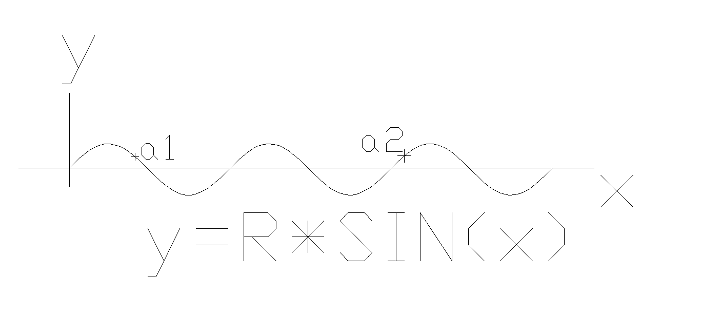

求正弦曲线y=R*sin(a),当从a1点移到a2点在y方向走过的路程.
a1,a2为任意二点,a1<a2.

 楼主| 发表于 2011-5-16 21:20 | 显示全部楼层
曲线长度在Y轴的投影长度,求表达式,就象弧长=R*(a2-a1)

发表于 2011-5-17 09:31 | 显示全部楼层
很简单,只是稍复杂。是对dy求积分,就是函数本身,所以这不是积分问题。
计算x值之差,剔除周期(一个周期路程+4R).
再根据a1,a2的x,y值确定两头余下的路程即可。
发表于 2011-5-17 11:09 | 显示全部楼层
是求dy绝对值的积分没错,但是这对求解没有指导意义,除非是要按数值积分求解。
