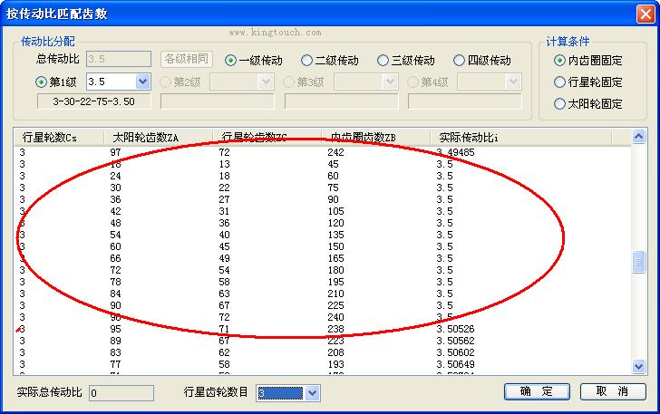

       您好,现有一行星减速器总传动比为3.5左右,太阳轮输入为29000Nm ,齿圈外径不大于420mm,用您的软件设计不出来呀??? 在此向牛师傅请教?????

这样高速,注意精度,动、静平衡 和润滑等。
现在数比 3.5 , 外径不超过420 ,模数 4.5--5 。
发表于 2011-5-6 10:08 | 显示全部楼层
设计方案多得很 , 综合考虑选择了上述方案 。
追求少齿数必然要加大模数,对于高速传动,满足弯曲下尽量采用较多齿数。上面方案不是唯一的,要综合考虑 。

       您好,回去我又好好的算了一下,M=5时,齿根强度不够呀,太阳轮与行星轮组成的轮对用行星轮齿数计算强度更是不足,请牛师傅赐教!!!
