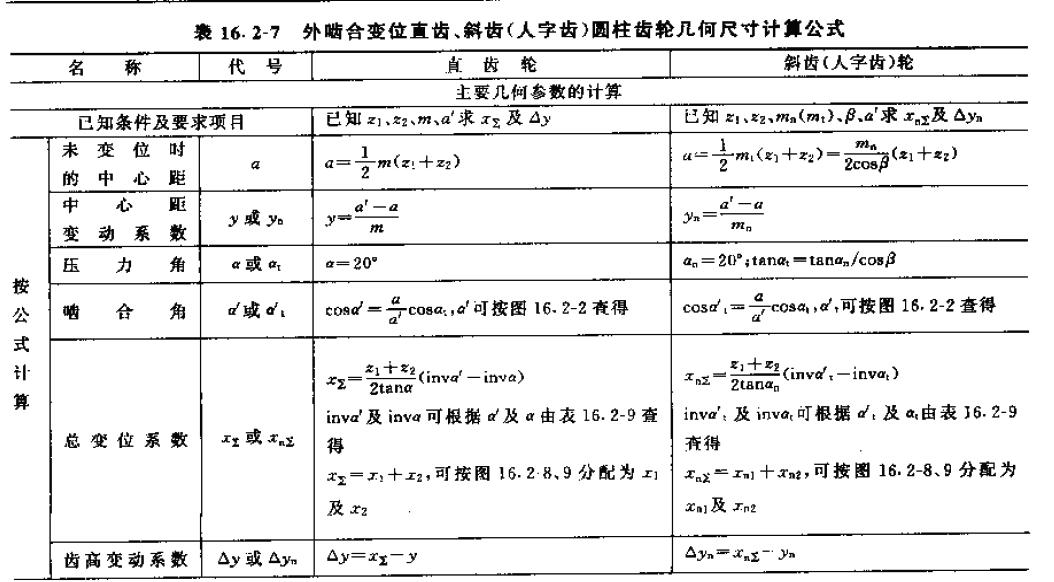

参加啮合的齿轮副如果实际中心距与零变位中心距不一致,就有角度变位问题,总变位量就是由实际中心距与零变位中心距的差值计算的。
从上表可以看出,外啮合平行轴齿轮副啮合角的余弦为零变位中心距比实际中心距后再与端面压力角的余弦乘积,从而可以解出啮合角了,而总变位系数是由齿数和除以2倍法向压力角的正切得到的商再乘以啮合角的渐开线函数与法向压力角渐开线函数之差的乘积。

已知总变位系数后,求啮合角再求中心距。
发表于 2011-5-3 21:20 | 显示全部楼层
齿轮计算公式看起来很多。其实有些是可以互相推导的,2楼提供的公式是按中心距求啮合角,再由啮合角求总变位系数,如果将这些公式变换一下,就可以由总变位系数求得啮合角,再由啮合角求得实际中心距,具体怎么变换就得靠你的数学基础了,在这里片言只语是说不清楚的。
