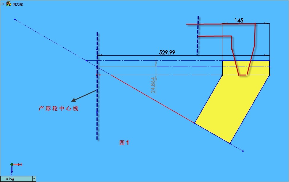

25.jpg              搞不明白格里森等高齿实际加工时,产行轮的中心线在什么位置?与节锥相交还是与根锥相交?
请各位高手指点。

切等高齿时,一般按照假想平面齿轮原理。即产形轮节锥角为90°,产形轮节锥平面作为机床平面。。。
