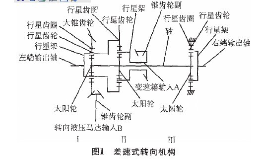

如最下图所示,这是个差速转向机构。
简单说下工作原理。(1)当只有变速箱输入A 动力输入时,转向液压马达输入B停止时,左右轴的转速相同,即直线行驶。
                              (2) 当变速箱输入A 不工作时,只有转向液压马达输入B时,左右轴的转速相反,即原地转向行驶。
                               (3)当变速箱输入A、转向液压马达输入B均工作时,两者可进行任意半径的转向。
当第一种工况时,
公式如最下面的一张图片所示
其中M。为变速箱输入的扭矩,由公式可以看出,分母比分子大,即左右轴输出的转矩变小了,但这明明是个降速增扭的机构,为什么输出转矩降低了呢?哪位高手给解释下为什么?万分感激。
