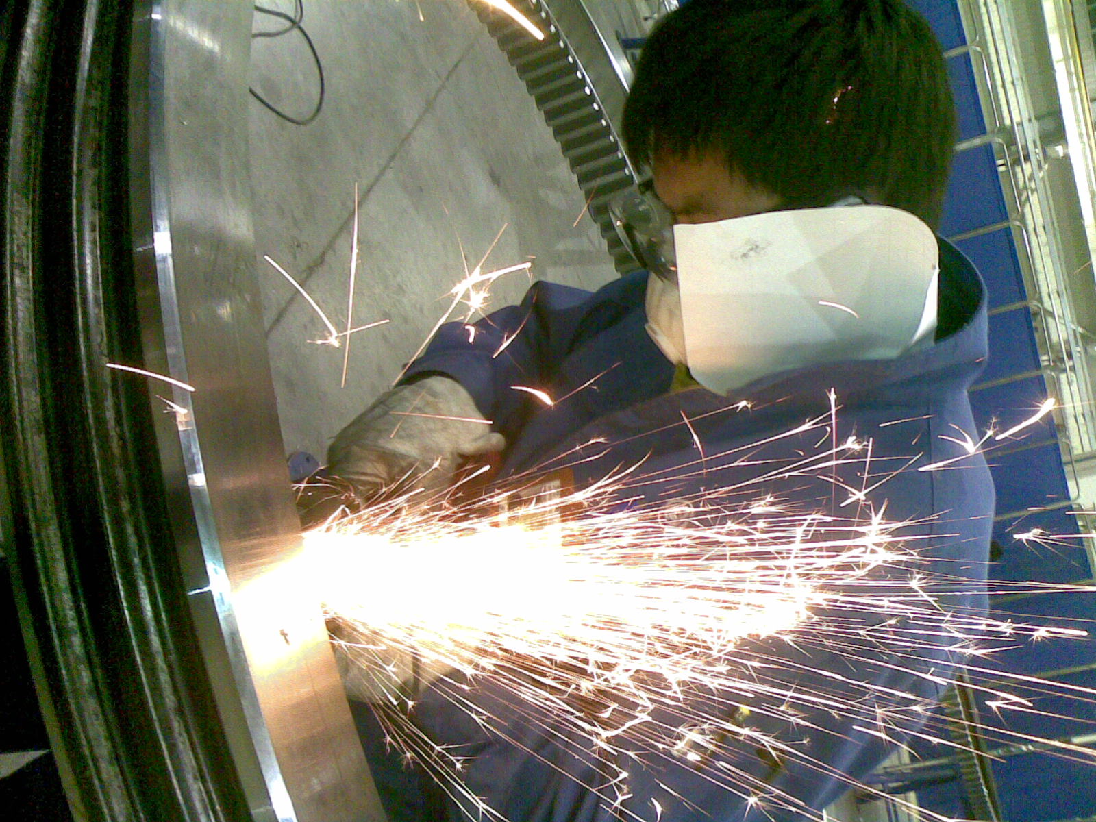

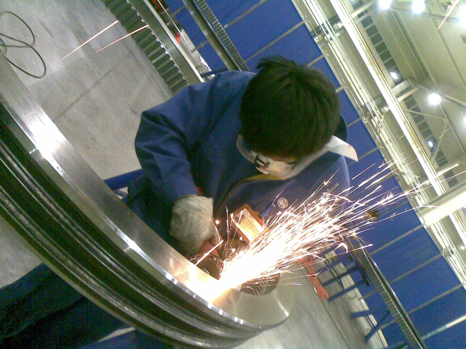

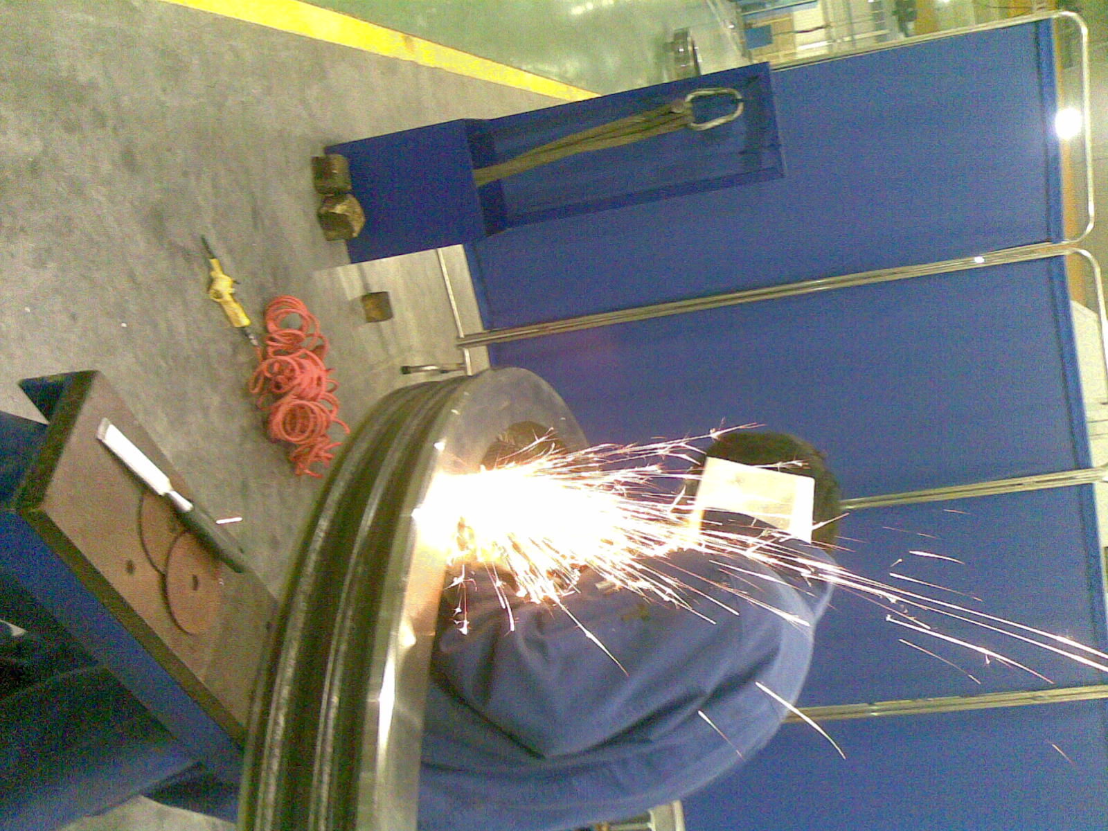

请教个问题,大模数直齿(M18-22)如何去毛刺倒角。谢谢、、
现在我们都是先用锉刀去大毛刺,铁瘤,然后人工用角磨机进行倒角,然后用砂带机进行去小毛刺。这样很费时间,M20,齿数128,都得用时1个小时,有什么好方法对齿进行倒角吗?我们都是滚道直径2300以上的。有设备的话,可以发来看看 、
 楼主| 发表于 2011-4-29 11:41 | 显示全部楼层
又脏
又脏
又累
又累
还疼
还疼
