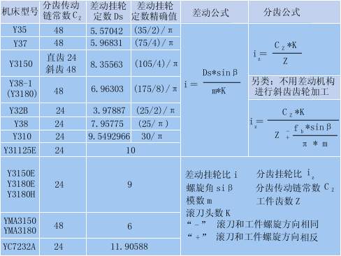

重庆产Y35差动系数是多少?谢谢

好老的机床,没有看过。不过曾经整理插动定数是整理过。
