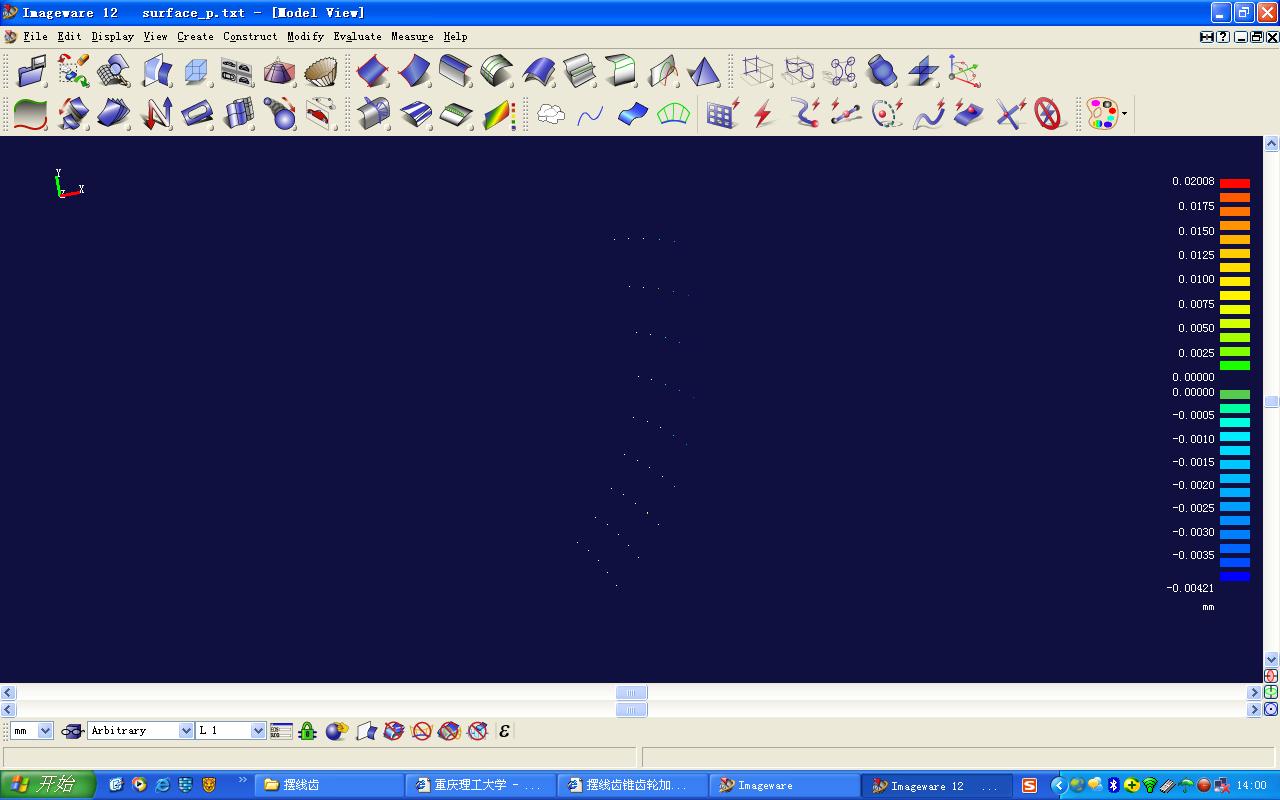

 楼主| 发表于 2011-6-30 14:02 | 显示全部楼层
这是我计算的摆线齿小轮齿面坐标与格里森CAGE软件的计算结果比较。
可见误差已经较小,但是奇怪的很大轮却差的较多。估计是哪个
刀具参数没有正确。
点击图面,放大后查看。
