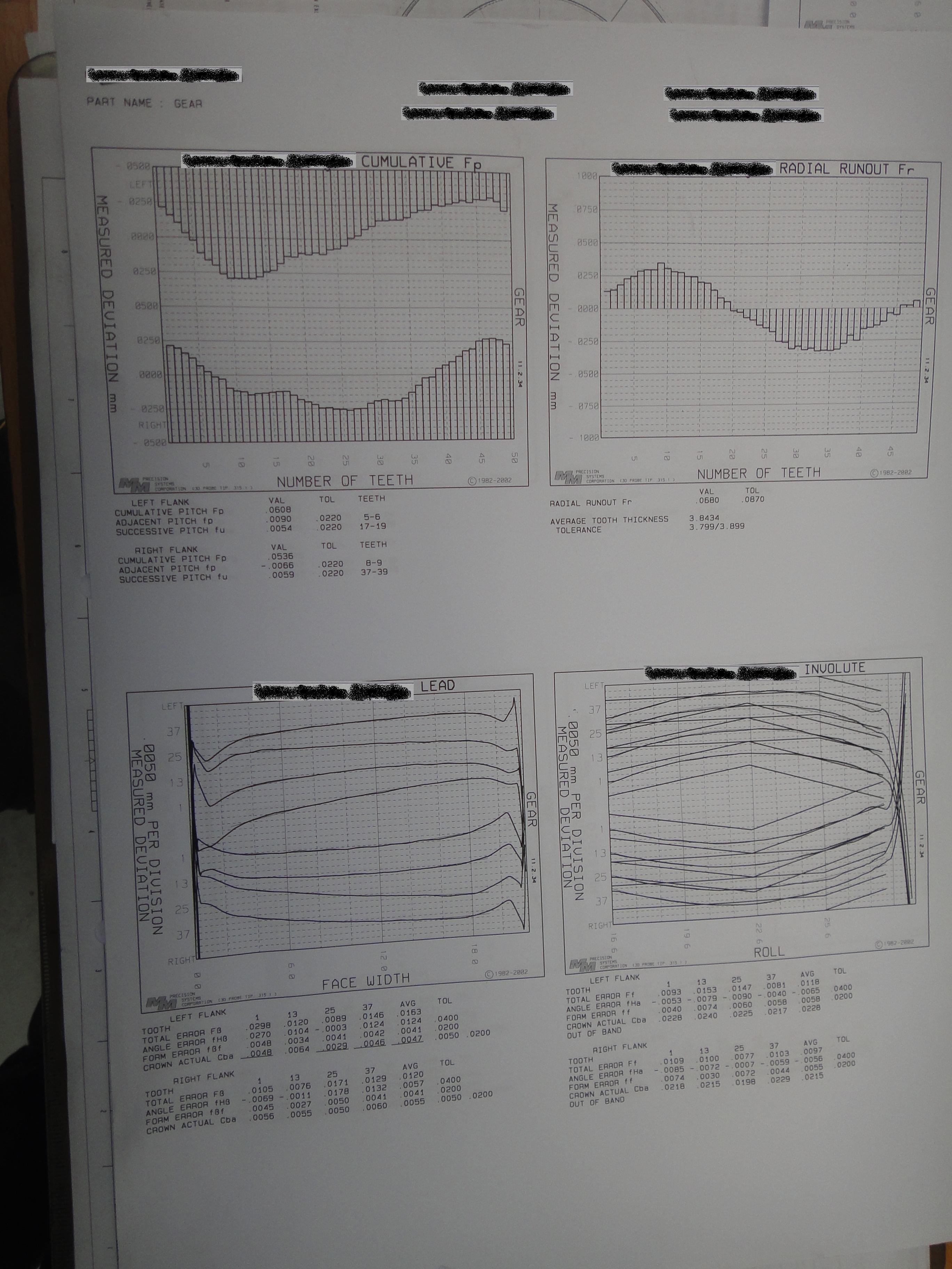

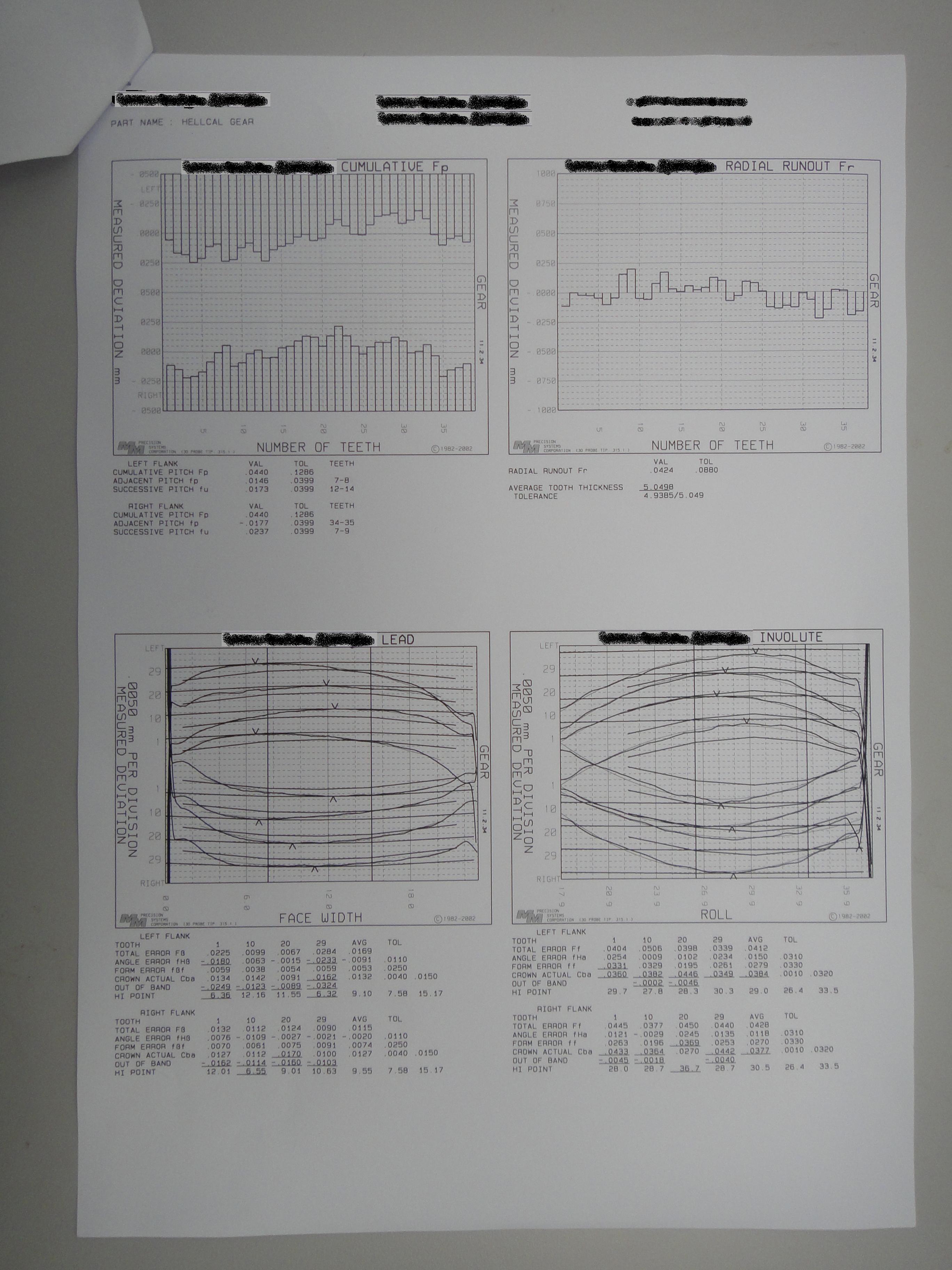

发表于 2011-4-27 21:11 | 显示全部楼层 |阅读模式
欢迎大家讨论从报告上发现的问题

TOL是不是国标规定啊?

是齿轮测量中心测量的齿轮单个精度指标的数据,包括了齿形凸度和齿向鼓度的数值。
似乎这个齿轮是有齿形和齿向修形的。
对于测量范围没有仔细看,注意齿轮精度中测量范围,一般齿形用展长。

齿形K形,齿筋鼓形
发表于 2011-4-27 22:37 | 显示全部楼层
单一、邻接、累计节距以及齿沟跳动都超差,证明精度不咋的!

不是按照国标给定

我主要是想问问第二张图齿向方向的突起会不会产生噪音

版主,第一张图的齿形的形状偏差评估是不是有误,从图形上看我感觉不应该那么大,能达到0。03多

那TOL是指的什么啊?
