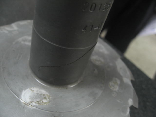

热处理的事情吧。还有一个就是钢材材质。
发表于 2011-4-26 19:06 | 显示全部楼层
同意ls,会不会是应力没完全释放
发表于 2011-4-26 21:13 | 显示全部楼层
应该是热处理问题。
原材料材质有问题
残余应力过高
发表于 2011-4-26 21:36 | 显示全部楼层
毛坯折叠裂纹,我公司产品也有过类似这种情况
发表于 2011-4-27 12:42 | 显示全部楼层
这个应该是材料的问题
发表于 2011-4-27 20:05 | 显示全部楼层
热处理后有校直吧……
 楼主| 发表于 2011-4-28 09:43 | 显示全部楼层
热处理完就裂了,还没有校直。
发表于 2011-4-28 13:06 | 显示全部楼层
同意4楼的
发表于 2011-5-7 11:27 | 显示全部楼层
兄弟,这么严重呢! 个别还是整批次问题? 我以前怎么都没见过这种情况!
