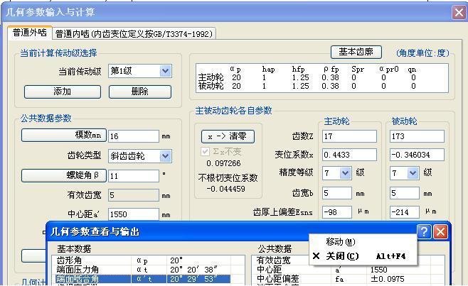

大虾好,求解变位齿轮变位系数以及相关数据的计算步骤,感谢!
已知:中心距a=1550,小齿轮齿数z1=17,大齿轮齿数z2=173,螺旋角11度,齿形角20度。
啮合角?
发表于 2011-4-25 13:47 | 显示全部楼层
 楼主| 发表于 2011-4-25 13:53 | 显示全部楼层
这是啥子软件呢?
