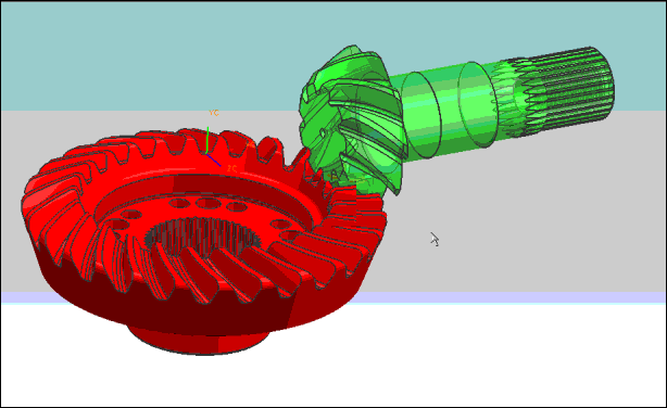

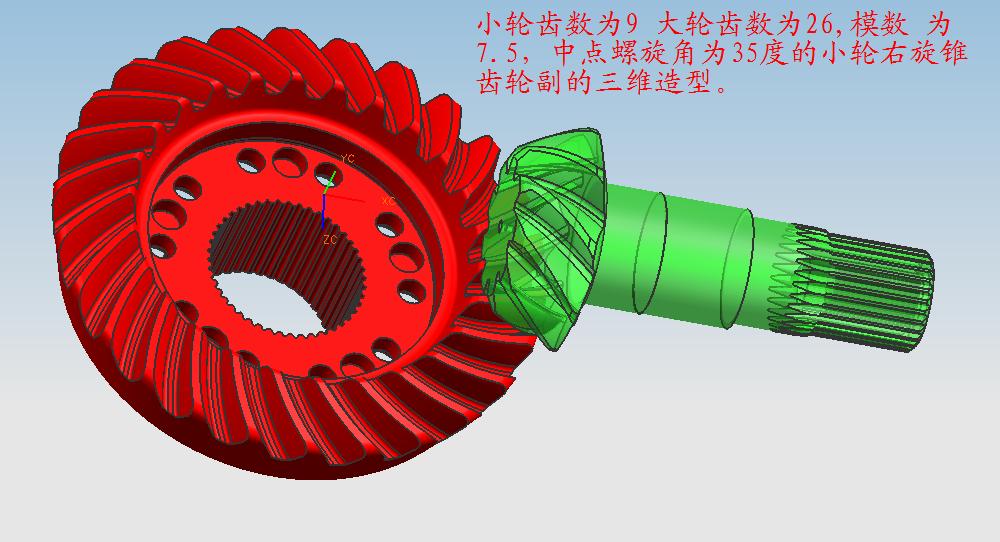

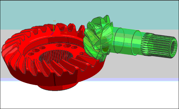

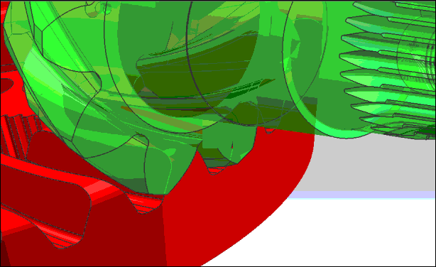

近期设计了一套工程机械的传动系统,其中有一对9比26的主传动螺旋锥齿轮副,是小轮右旋,大轮左旋的。做的三维图及接触分析文件如下:
以下是运动仿真及工作齿面接触分析动画:

下载解压后用UG就可以打开,得到下面的图了:
