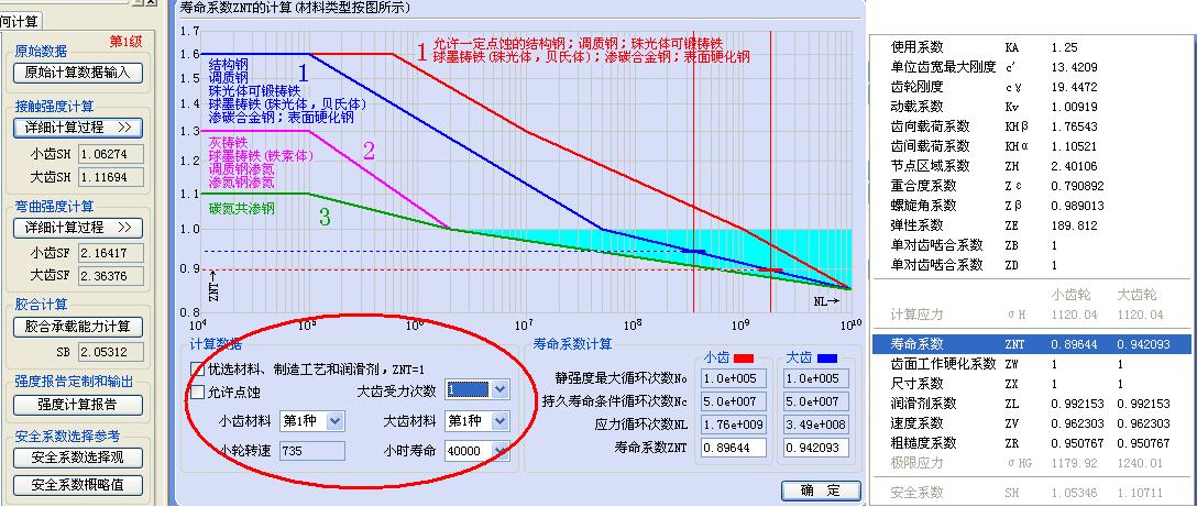

满载工作寿命40000H   应该算什么   是齿面接触疲劳强度计算吗?

可能就是工作寿命吧,用来校核齿面接触强度和齿根弯曲强度。

怎么样才能知道满足寿命 是以寿命为依据

接触寿命系数 ZNT, 弯曲的 YNT 。
下图是接触的 。主要决定于转速、受力次数(还有材料)

看不懂这个图  但还是谢谢你们帮我解答  我请问下我刚学齿轮应该  在那方面开始学下功夫   我应该了解哪些知识

请问版主这上面的图是什么软件计算得到的?
