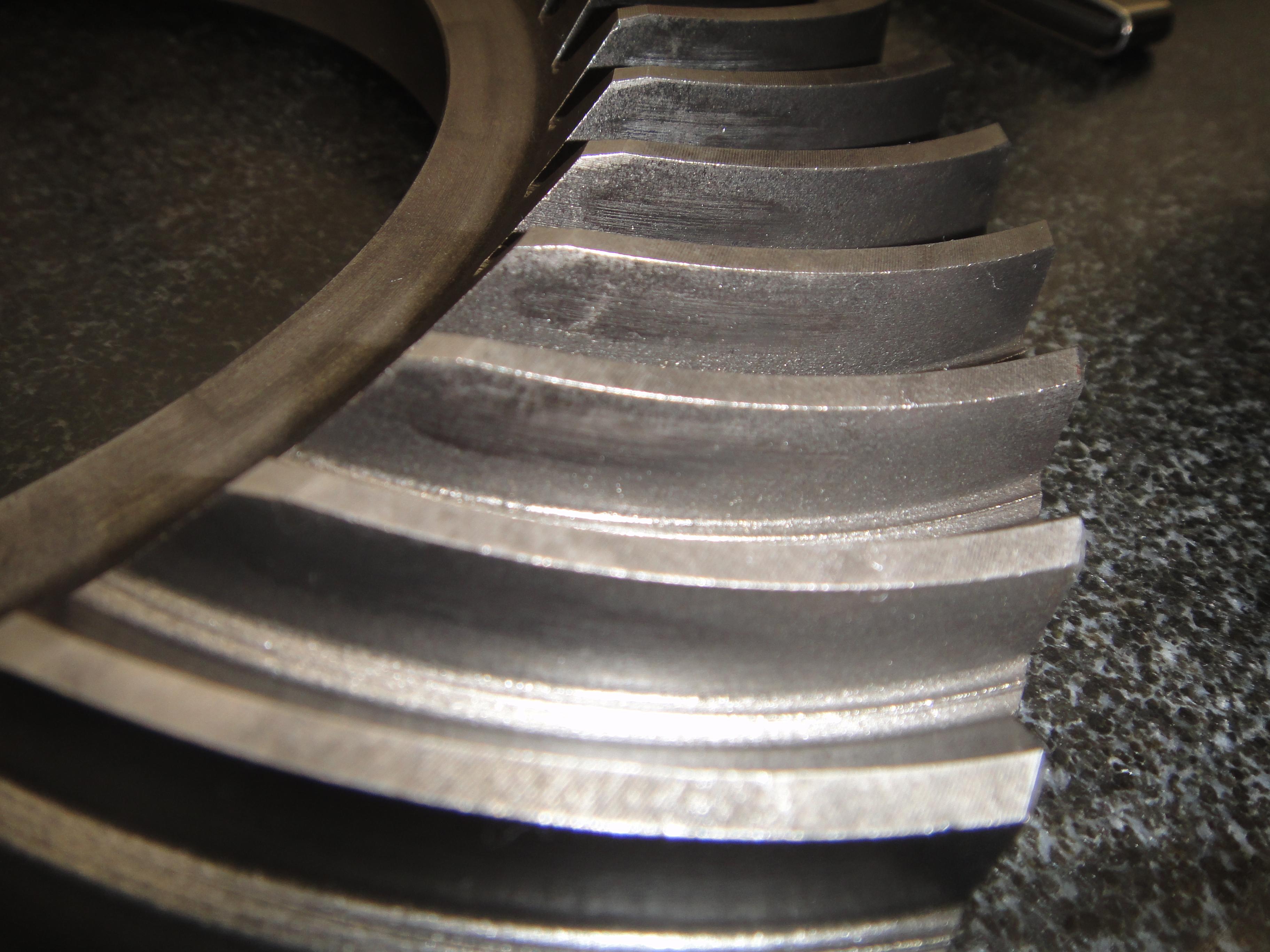

大家评价一下奥利康锥齿轮接触区,觉得怎么样呢

发表于 2011-4-22 23:54 | 显示全部楼层
太靠小端了,奥利康锥齿轮接触区应该在中间

回复 jfathena 的帖子
接触区应在中间呀,太靠小端了

太小端
热处理后齿印应中央轻微偏大端
研磨后应中央轻微偏小端

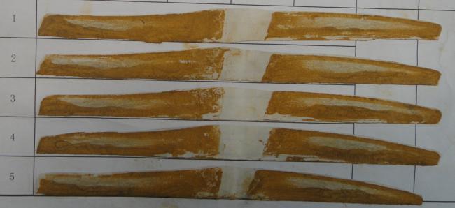

 楼主| 发表于 2011-4-24 19:49 | 显示全部楼层
换一个格里森的,这个啮合区怎么样呢

你齿印粘的不是很清晰。
你这是热处理后齿印?
正转也是太小段,后退面还好
奥立康和格里森齿印要求其实基本一致。
正转最好中央偏小端,后退面也是中央偏小端并轻微偏外。

奥利康接触区的要求和格里森的要求不一致,主动面要求接触区处于齿面中部靠大端,被动面要求接触区处于齿面中部。

回复 horse.xiao 的帖子
你说的很对,因为研磨以后正车面齿印会想向小端跑,倒车面齿印会向大端跑,我们的标准和你一样
