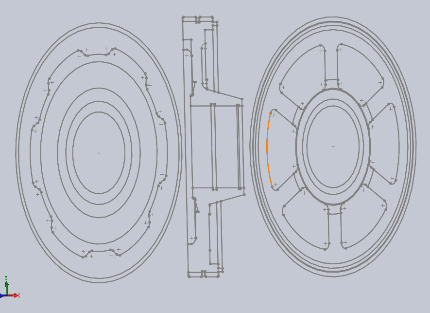

大人字齿2011.4.14.dwg.rar (37.43 KB, 下载次数: 4) 大齿轮Z=114 M=10 β=29°41′11″.rar (61.92 KB, 下载次数: 5) 本人刚刚学SolidWorks 2009 SP0.0三维制图,想算出此工件实际重量请大家帮忙!

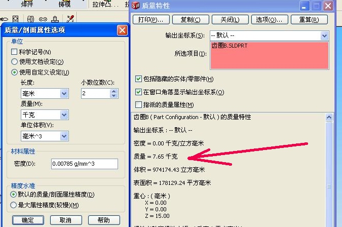

自己画一个零件实体,在工具---质量特性-----选项-----使用自定义设定,设定好材料密度,单位;点确定。基本就出来了。我的版本低,看不了你的图。
