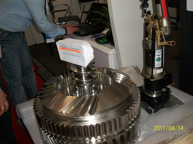

看到外国的一台新机床,高速加工各种齿轮
并展示了在一个工件上加工:圆柱直齿、圆柱斜齿、锥直齿、锥斜齿、螺旋伞齿、蜗轮、内齿、蜗杆等
 楼主| 发表于 2011-4-15 22:42 | 显示全部楼层
且对于较大直径较大模数齿轮,而一改半齿轮合口,变成了六等分、八等分等合口方式,并实现互换性!

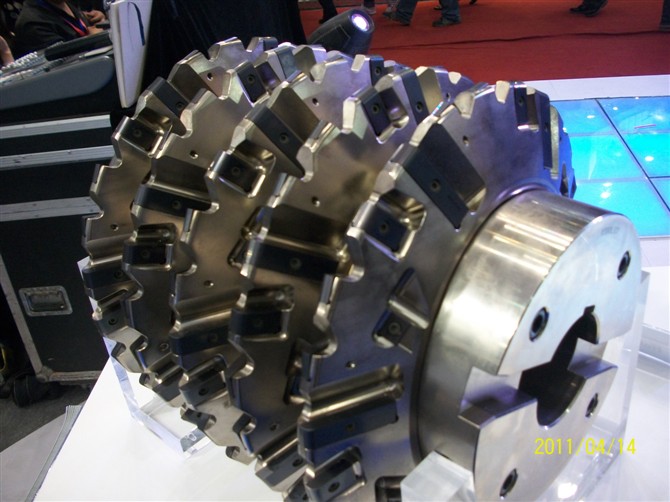

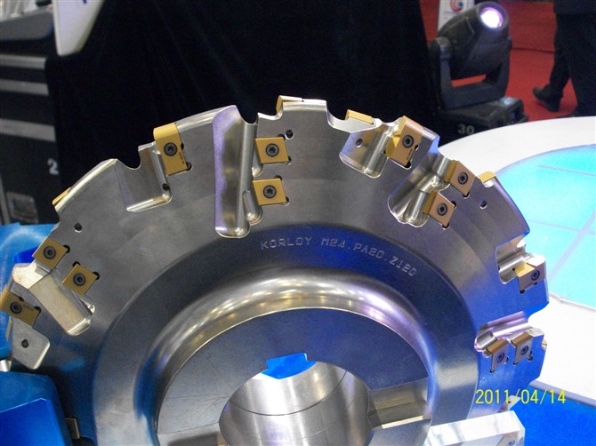

 楼主| 发表于 2011-4-15 22:44 | 显示全部楼层
滚刀、盘铣刀采用镶嵌涂层刀片,方便更换,提高刀具使用,降低成本!
发表于 2011-4-15 22:59 | 显示全部楼层
滚刀、盘铣刀采用镶嵌涂层刀片,方便更换,提高刀具使用,降低成本! ?????????
只能说提高生产效率!刀片成本很贵!不是任意一个公司都想用的,前两年公司想以铣代滚(插)。呵呵,现在是想能插就插。
发表于 2011-4-16 08:35 | 显示全部楼层
知道你提到的是哪台床子?是加工中心还是专用齿轮机床。
楼主你说的一台机床可以干出所有的是齿轮是加工中心吧?其实,DMG,Hermle,MIKRON 都可干出来的。
滚齿机也可以用来铣外齿的,国内的铣刀在性价比上还算不错的。
发表于 2011-4-16 14:19 | 显示全部楼层
现在的多轴加工中心加工这类零件已经是很正常的了,只要有数学模型均可加工。
发表于 2011-4-16 18:37 | 显示全部楼层
国外铣齿机好贵哦,还是插齿好啊
