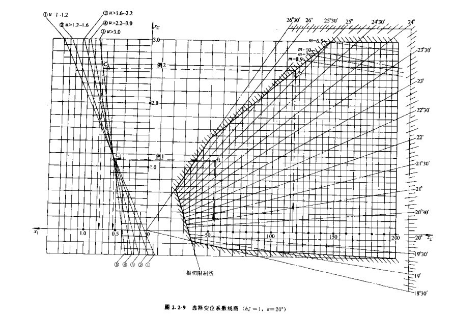

谁知道?请问哈工大这个变位系数线路图怎么画出来的?   我想做一个电子图版的线路图!!!

发表于 2011-5-13 21:34 | 显示全部楼层
回复 350004301 的帖子
首先,按当量齿数、啮合角确定总变位系数(中心距),并且保证齿顶厚和不根切,
然后基本上就是按等滑动率分配变位系数
