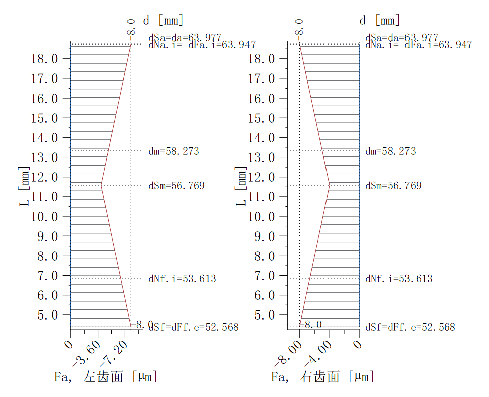

发表于 2021-2-18 08:58 | 显示全部楼层
K行图的那几个点是怎么计算出来的,有人知道吗
发表于 2021-2-18 09:33 | 显示全部楼层
这是未修形齿廓的K形图
发表于 2021-2-18 09:43 | 显示全部楼层
K形图的最顶上代表的是齿顶圆,最底部代表的渐开线起始圆。
而K形图的总宽度8微米,对应的是该齿轮的齿廓总偏差。
dSm = d((L(dSa) + L(dSf))/2) : 滚动区域的中点 (接触线)
此位置压缩一半的齿廓总偏差公差范围。

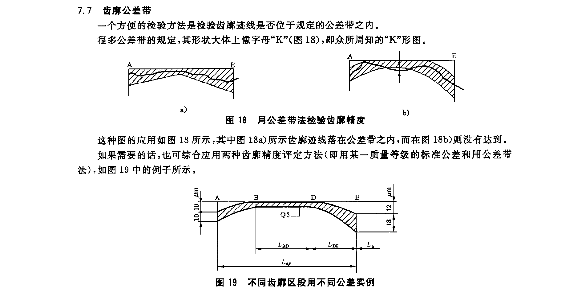

发表于 2021-2-18 14:51 | 显示全部楼层
GB 18620提到K形图的内容
GB/Z 18620-2008 圆柱齿轮 检验实施规范
