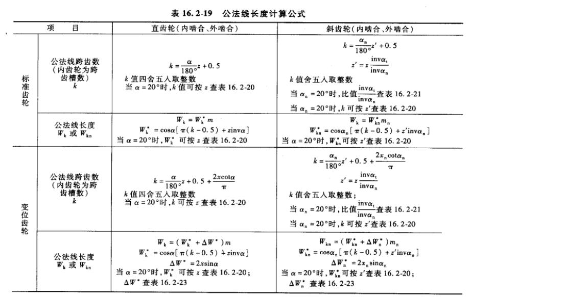

W=m*COSα[π(K-0.5)+z*invα]
m----模数
α----分度圆上压力角
k----跨齿数
invα----α角渐开线函数
z----齿轮齿数

给你上传一个贴图看看吧!
