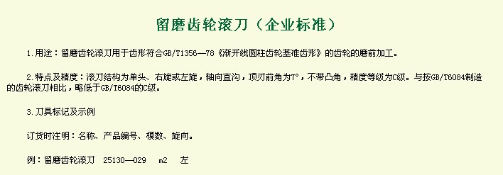

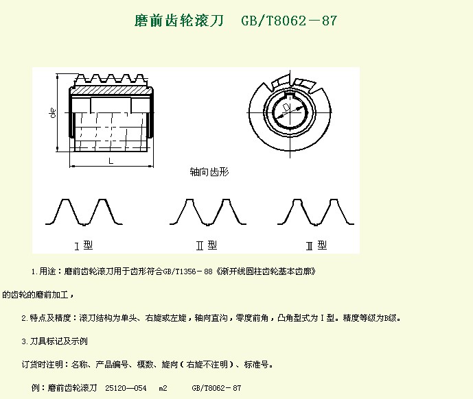

主要看滚刀齿顶是否有留头。我各发了一张留头滚刀齿形简图与无留头滚刀简图,你一看便知。

一般就看秃头就哦了,比较大的是留磨的,较小的是剃前的,还是看图纸吧!

看看这个,清楚了吗!
