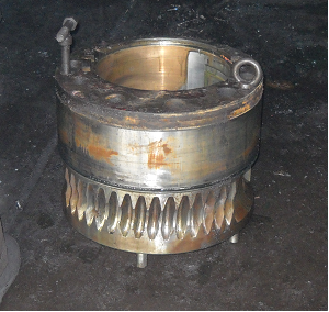

这是一个偏心套,上面带将近三分之一的蜗轮。这活要是根据实物测量如何测;加工如何加工,用什么机床;哪里可以加工。麻烦高手指点。
发表于 2011-4-13 07:15 | 显示全部楼层
用滚齿机可以加工
 楼主| 发表于 2011-4-14 18:44 | 显示全部楼层
这是个英制的蜗轮。不知加工起来难度是否很大!
发表于 2011-4-16 22:39 | 显示全部楼层
怎么看上去像我们生产的BHGY的。。。你这是不是纺机除尘上用的。但是我们是整个全是齿的。
 楼主| 发表于 2011-5-12 22:41 | 显示全部楼层
愿意帮忙的高人怎么这么少啊!
发表于 2011-5-13 08:02 | 显示全部楼层
测量出内孔、外圆以及最薄或最厚的壁厚,自己计算可以知道偏心距。偏心用四爪卡盘在车床加工、蜗轮用铣床加工。
发表于 2011-5-14 19:11 | 显示全部楼层
蜗轮用铣床加工,能达到几级精度?
 楼主| 发表于 2011-6-21 23:47 | 显示全部楼层
如果是HR58-62的硬齿面蜗轮如何加工!如果磨方便吗
 楼主| 发表于 2011-7-4 21:09 | 显示全部楼层
现在又有新问题啦!这是部件,分三件组成,分别三个销定位,要是分开加工(不配做),能保证上下两套的同轴度吗!
发表于 2011-7-5 21:48 | 显示全部楼层
可以的只是成本有点高
