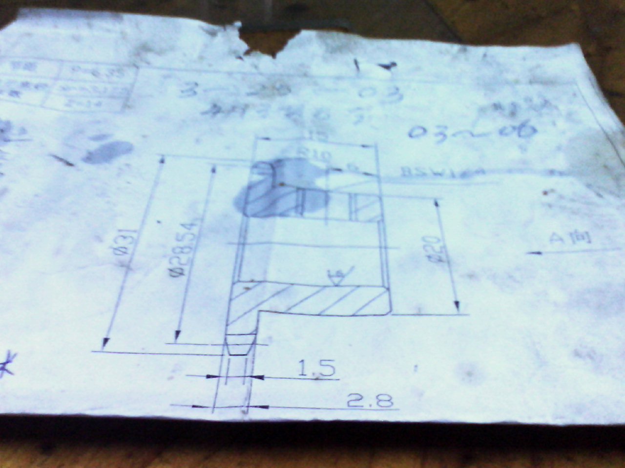

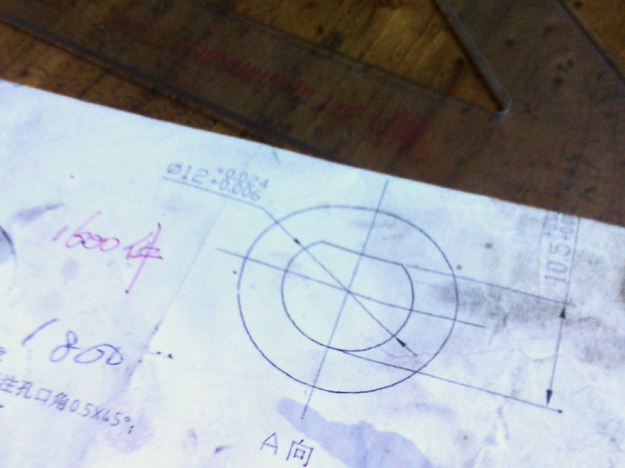

 楼主| 发表于 2011-4-20 17:09 | 显示全部楼层
D孔加工问题
D孔如何加工才能得到孔和平面平衡外圆跳动小?我现加工法无法没法保证工件合格率产量可言。。。。。。。
发表于 2011-4-21 08:06 | 显示全部楼层
楼主的是链轮吧?看图纸没那么高要求啊,直接做个拉刀,然后一孔定心做下面的工序就OK
发表于 2011-4-21 08:50 | 显示全部楼层
可以先精冲D形孔,留拉刀加工余量,做工装以D形孔定位,精加工端面、外圆,再以D形孔及一端面为基准滚齿
