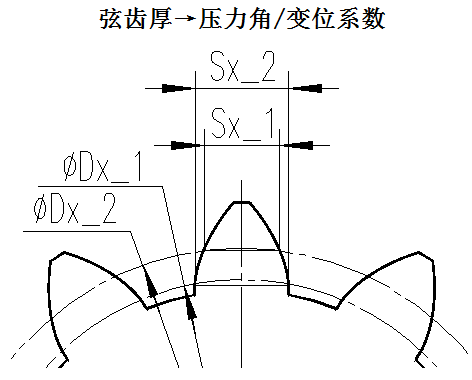

已知齿数、模数、两任意圆齿厚,求压力角
发表于 2011-4-9 16:51 | 显示全部楼层 |阅读模式
已知齿数、模数、两任意圆齿厚,求压力角
发表于 2011-4-9 17:09 | 显示全部楼层
不要齿厚,只要基节或公法线长度(多一齿或少一齿的数据)

发表于 2011-4-10 08:33 | 显示全部楼层
根据基节查下表就得压力角了

发表于 2011-7-15 16:42 | 显示全部楼层
有了公法线也没有用的,我测绘过的,17.5与20度的压力角跨齿数一样公法线也是一样,必须配合螺旋角与中心距才能准确的计算出.
发表于 2011-7-22 21:58 | 显示全部楼层
在拉刀的测量中常用二组不同直径的量棒来测量,要求达到公差,这实际上是控制的压力角误差,也直接影响到齿形误差。如果从大径到小径齿形的误差值成正向变化,就是压力角误差了。这是一个数学计算,用叠代法能算出理论上的压力角误差值。
