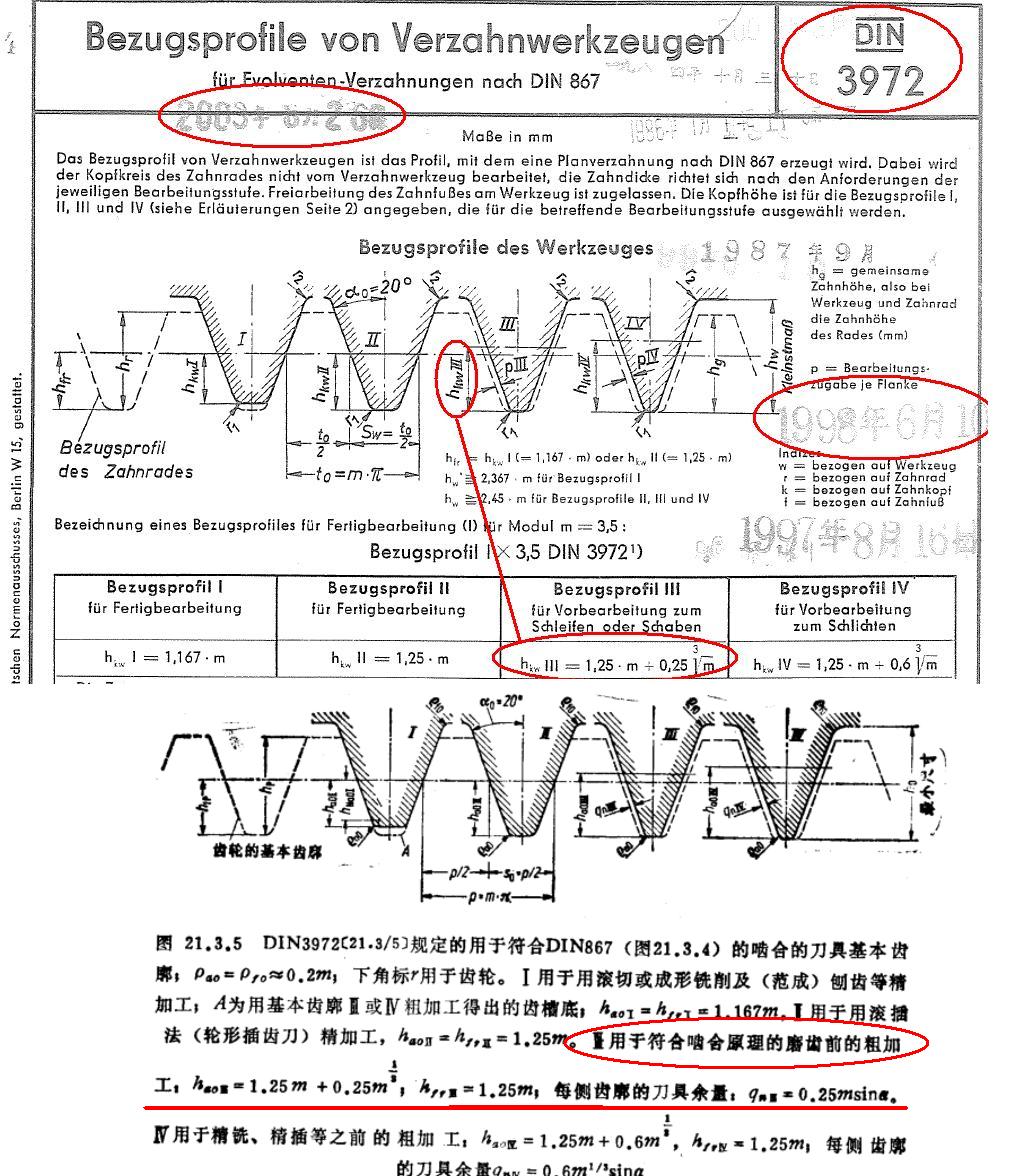

       最近设计一DIN斜齿轮,本想借用Mn=6.5,αn=20,β=13,Z=30,a=208.4,啮合DIN867。刀具DIN3972Ⅲ,与之配对的斜齿轮参数和上述相同的一对德国齿轮,现图纸给的齿顶园Da=221.25,齿根园Df=192.3 公法线W=92.39 经计算齿顶园、齿根园、公法线总是有点差异!!!不知为什么!!
请各位师傅帮帮忙!!

多谢版主,由于水平有限我还是不能计算出其齿顶及吃齿根尺寸,
版主能否给个计算过程!!在此万分感谢!!!
