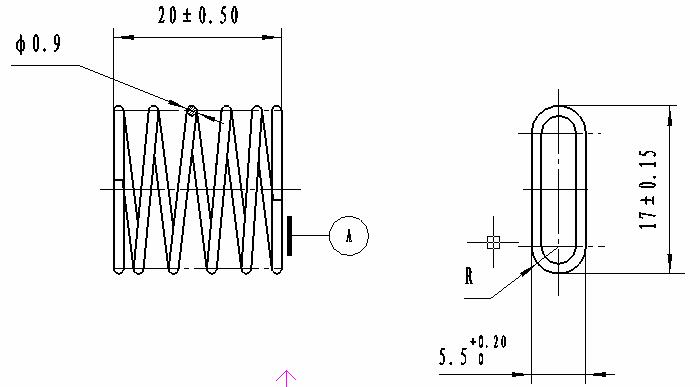

用proe或sw帮助画一下附件弹簧,及讲述曲线方程.谢

谢谢woodee,这样画出来是个圆的,我们的弹簧不是个圆弹簧,是个近似矩形的。

[attach] Spring .jpg 39397[/attach]
Spring.rar
384.37 KB, 下载次数: 13, 下载积分: 齿轮币 -2 枚
 楼主| 发表于 2011-4-7 11:25 | 显示全部楼层
回复 chiart 的帖子
谢谢,我看看
