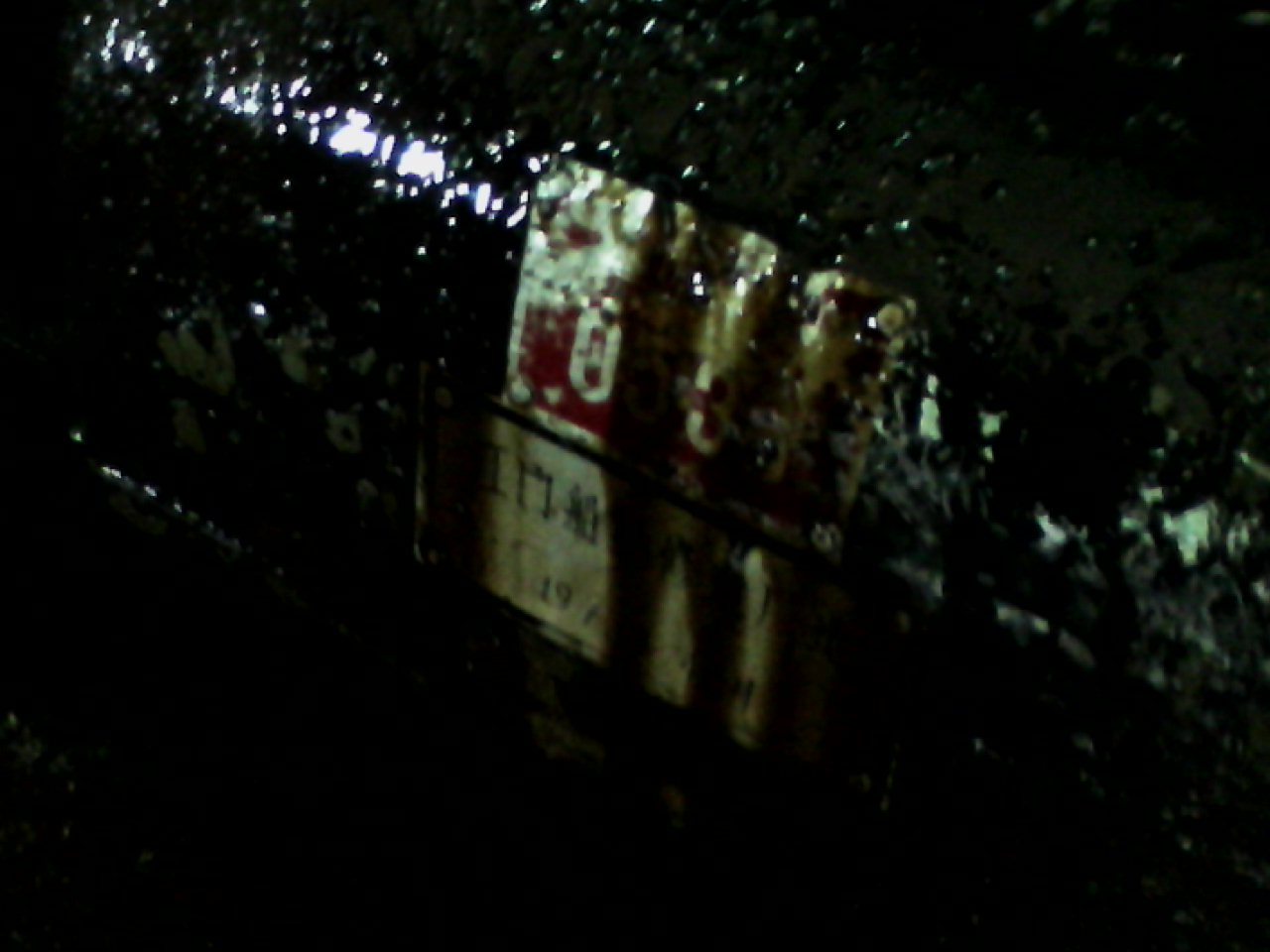

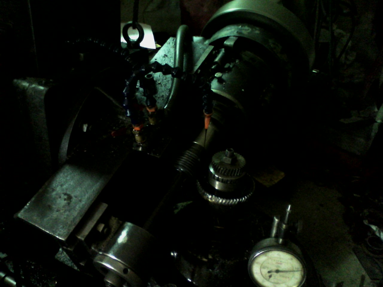

没差动Y35滚齿机滚螺旋齿轮有人相信吗?有没有师傅指点

相信,简单得很。

很古老的的办法,误差较大,精度要求不高时可以解决问题。凝聚了老一辈齿轮工作者的心血。我所在的单位是军工单位,70年代初,计算挂轮是用粉笔在地上计算,复杂的用手摇式计算器(当时的高科技产品!),还有进口机床没有说明书,用手摇挂轮箱的被动轴,推导分齿定数、差动定数。   现在数控机床轻易搞定!让我们向齿轮前辈、机械前辈致敬!

普通机床也是可以做到的。齿向精度会偏低!

我看法不一样,因为在早中国没有Y38机时,所为螺旋齿是怎么样出来的,依然是要用Y35机来做,我真是好敬重老一代.....

路过,踩踩。其实无差动滚斜齿轮,螺旋角的精度是很高的,理论上讲比有差动的还要细还要精,只不过有差动的在实际操作上稍为方便一些而巳。
