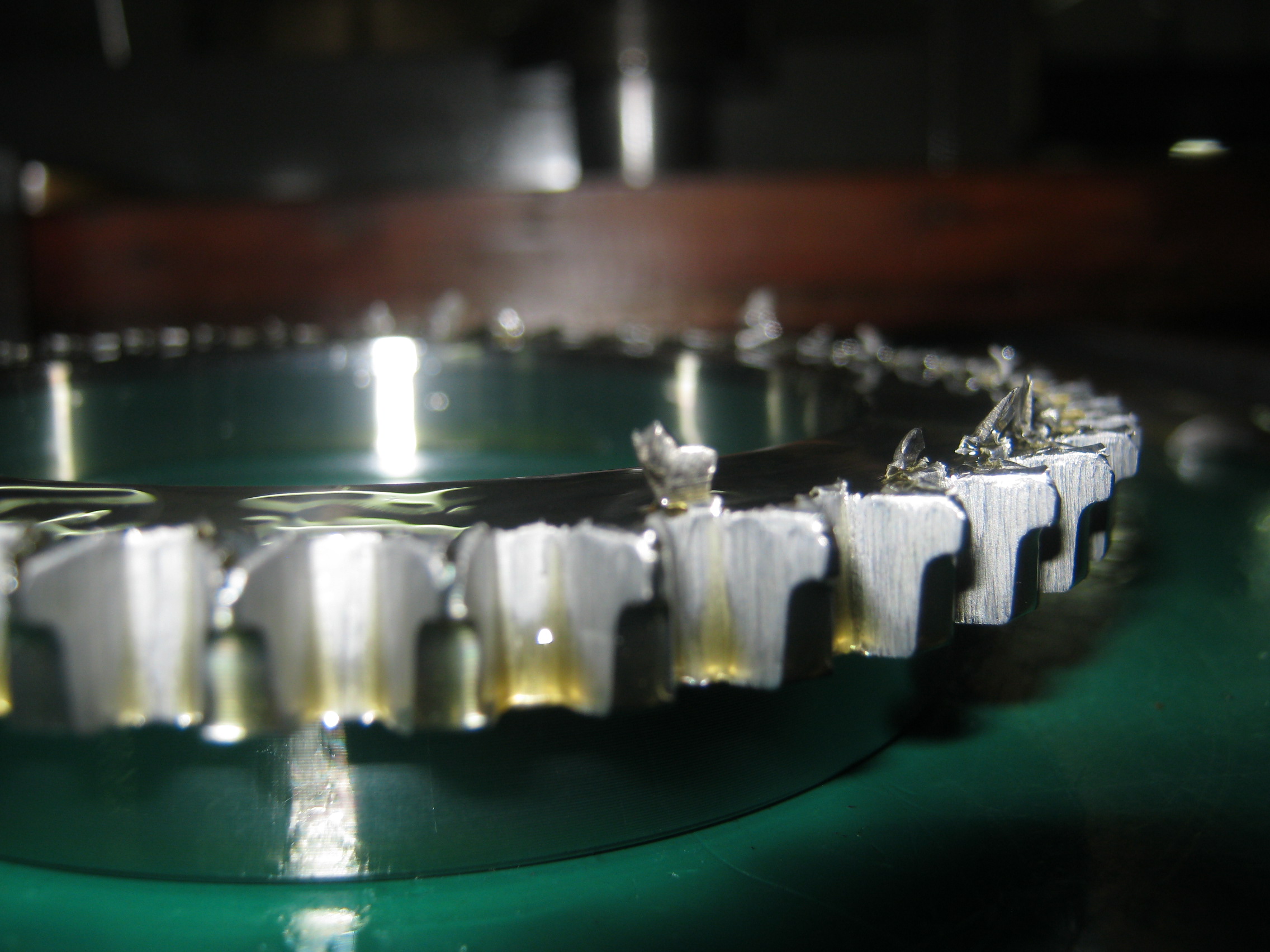

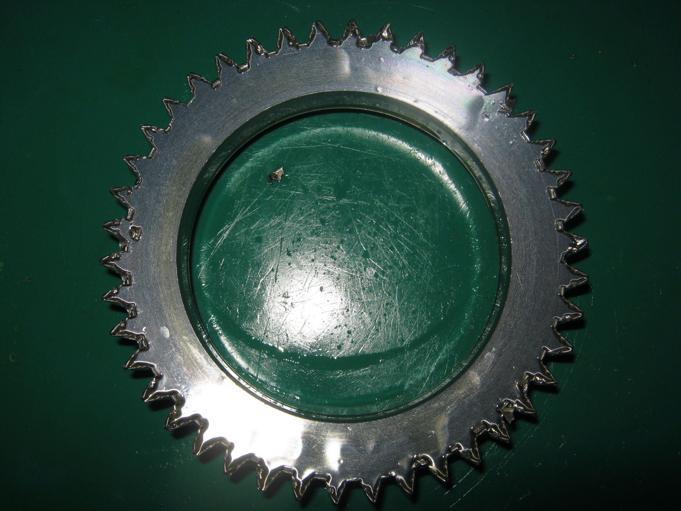

速求各位大侠在加工结合齿圈时插齿留下的毛刺方法,工艺及工装等。

在车床上用车刀车吧。
发表于 2011-4-4 19:57 | 显示全部楼层
平面状的毛剌用平面型的刀具去括,如果是倒尖角产生的毛剌好像只能人工用锉刀去除了,这里是马虎不得的。
发表于 2011-4-4 20:28 | 显示全部楼层
你楼主这个是什么材料,怎会有这么多得毛刺,我们做不锈钢都不会这样。看图估计是刀具有问题。
发表于 2011-4-4 21:23 | 显示全部楼层
首先确定材料硬度是不是适合切削得范围,169~217HBS,组织中铁素体是不是太多,造成粘刀。在插齿过程中是否可以设计刮刀边插齿边刮削,在毛刺形成初期就刮掉,不会造成这么大的毛刺。
发表于 2011-4-4 21:24 | 显示全部楼层
另外,车床车削不是办法,会把毛刺挤到齿槽里面去得。
发表于 2011-4-4 21:58 | 显示全部楼层
各楼主~哪你们还有什么好的方法来去毛刺?现在我们滚齿后也是用工人打毛刺真是浪费人力,有没好的工装来进行工作提高生力方面的急需??????????请大侠明指路向~
 楼主| 发表于 2011-4-4 22:03 | 显示全部楼层
回复 dyj 的帖子
用车刀是可以去除,但又需要占用车床,不知各位有没有简易而且有效地办法或者工具啊?
 楼主| 发表于 2011-4-4 22:06 | 显示全部楼层
回复 天行健 的帖子
请问你们工厂是用啥方法去除毛刺啊?
发表于 2011-4-4 22:54 | 显示全部楼层
楼主加工的齿轮毛刺这么多,估记滚刀用得过钝或材料过软吧。
