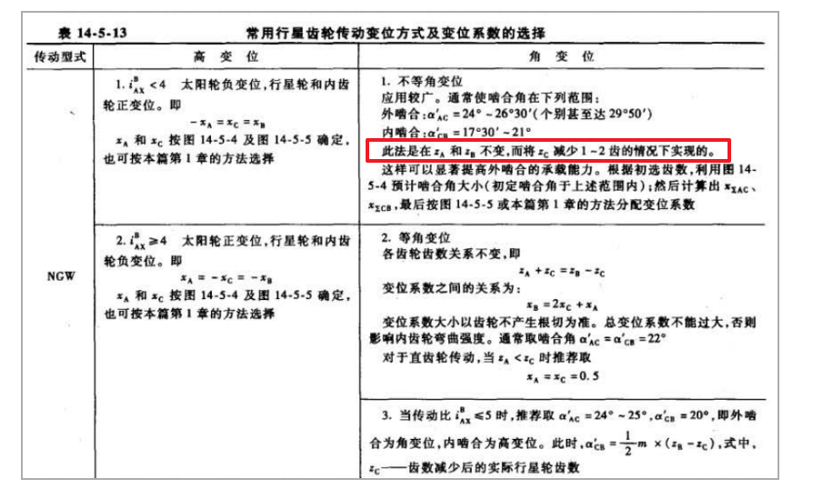

我记的上大学的时候老师说行星齿轮内齿轮可以采用标准齿轮,不用变位,通过减少1个齿数来满足变位条件,我到现在也未能弄明白,请哪位大侠给解决一下疑惑呢。谢谢

你自己都没说明白,我只能理解为,行星轮的变位系数已确定,且中心也已确定,为了达到内外啮合的中心距相等,内齿轮要变位,为了不变位,(有时)内齿轮减一个齿也行,应该是没问题的(只要中心距相等就行),但这样就不均载了,即行星轮不均分了.
发表于 2019-5-12 14:12 | 显示全部楼层
应该是说行星轮减一齿,不是说内齿轮减一齿
发表于 2021-7-6 18:23 | 显示全部楼层
机械设计手册里有讲呀
发表于 2021-7-7 00:08 | 显示全部楼层
减少行星轮齿数,主要增加太阳轮与内齿圈的齿根强度
