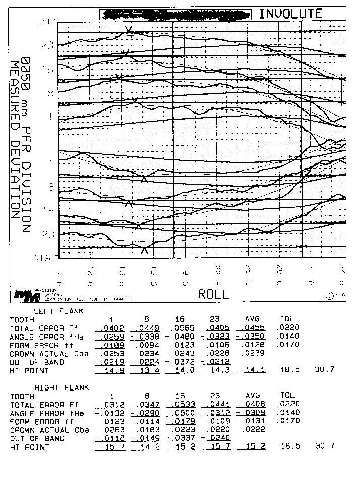

大家看看这个大概是国标几级精度
模数3.2115
齿数29
发表于 2011-4-2 23:23 | 显示全部楼层
最多六级,太差了还需继续调整
发表于 2011-4-3 13:10 | 显示全部楼层
在这张图上,每一根线上都有一个“V”形的符号,那代表什么意思啊?
 楼主| 发表于 2011-4-3 22:02 | 显示全部楼层
回复 winner198463 的帖子
v代表鼓形的最高点
发表于 2011-4-4 08:37 | 显示全部楼层
哦,谢谢。

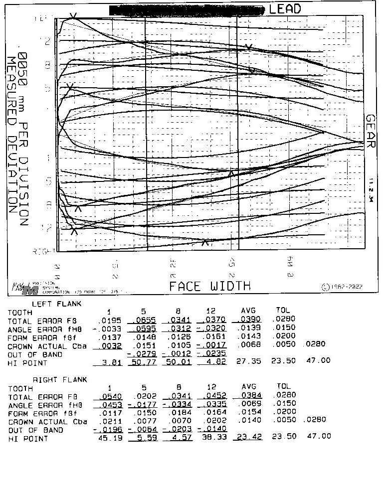

发表于 2011-4-4 08:39 | 显示全部楼层
还有一个问题,那我以前听人说的在测齿报告上齿形线有交叉大概是什么概念啊?
 楼主| 发表于 2011-4-4 09:28 | 显示全部楼层
回复 winner198463 的帖子
发表于 2011-4-4 12:00 | 显示全部楼层
可能没级别了
发表于 2011-4-4 15:21 | 显示全部楼层
10级左右吧 太差了
发表于 2011-4-9 15:55 | 显示全部楼层
我看应该在7级左右吧,
